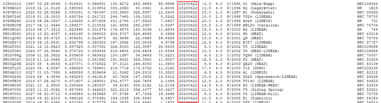

Was spricht dagegen, hier die offizielle Seite vom MPC mit den Bahnelementen für die diversen Sternkarten-Programmen zu verwenden? Also konkret: https://minorplanetcenter.net/iau/Ephem ... reEls.html . Dort gibt es auch die Daten im Format für Guide. Die Aktualität habe ich gerade überprüft. Zumindest die Kometen-Daten scheinen ziemlich aktuell zu sein und wurden zuletzt heute (22.4.) aktualisiert.
Gruss
Stefan
Bahnelemente.png [ 62.46 KiB | 2306 mal betrachtet ]
