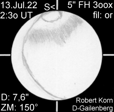

Heute -am 13. Juli - habe ich statt des C8 den Fünfzöller genommen. Leider war die Luft etwas zittrig, aber für 3oo-fache hat es dann doch gereicht. Hier die Zeichnung mit ZM 150° bei einem Durchmesser von etwas unter 8" kommt immerhin schon etwas rum: Die SPC sowieso, diesmal mit nicht so ausgeprägtem "Kragen", der dunkle Streifen darunter im 4. und 1. Quadranten: mare Sirenum. An atmosphärischen Erscheinungen habe ich nichts bemerkt.
13jul22_150deg.jpg [ 29.9 KiB | 58394 mal betrachtet ]
Grüße vom Berg - Robert

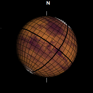

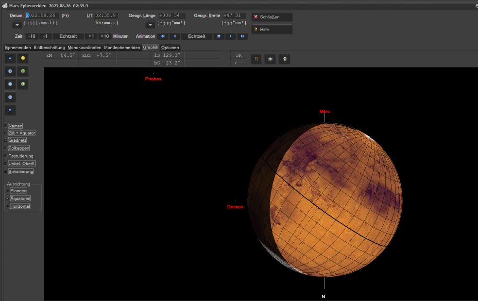

Sowie die berechnete Karte aus WinJUPOS:
Mars Map kl.jpg [ 50.03 KiB | 57045 mal betrachtet ]
Gruss
Sefan

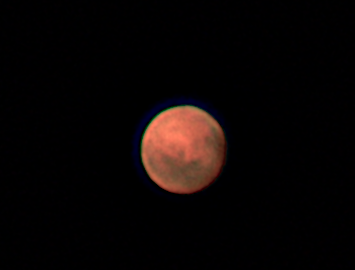

ein kleiner Marsversuch vom Morgen des 29.10.2022, 03:58 UT.
Viel zu holen war da nicht. Ständiger Durchzug kleiner Cumuluswolken und weitgehend Cirrus.
Am Ende bin nach zweieinhalb Filmversuchen mit ständigen Helligkeitswechseln und schwierigem Scharfstellen überrascht, daß eine Reihe von Details festgehalten werden konnten.
Blickweise sehr auffällig war die ausgedehnte Nordpolarhaube.
125 mm Refraktor, f 800 mm (Blende 6,4)
Brennweitenverlängerung mit Tele Vue 21 mm Plössl Okular und Rohrverlängerung
30" Filmdauer, 79 von 744 Bildern
Lumix GH6
Dateikommentar: Norden oben
Bildgröße (Korrektur: 100 % vom Original - nicht 50 %)
Stacking mit Lynkeos, Nachbearbeitung mit Apple Vorschau
P1001566_lynk79v744_50proz_bb_forum.jpg [ 25.21 KiB | 55123 mal betrachtet ]
Olaf
Zuletzt geändert von Olaf Squarra am 06. November 2022, 13:40:23 PM, insgesamt 1-mal geändert.

BeitragVerfasst: 19. November 2022, 20:17:19 PM
Beiträge: 53
Heute sehr bescheidene Ergebnisse vom Abend des 18.11.2022:
Nachdem bei Jupiter nichts mehr zu holen war, sah ich Mars bereits im SO über die Dachkante hervorkommen.
Na ja, einfach schon mal gucken unter diesen Bedingungen (der Himmel selbst war sehr klar, ca. 1 - 2°C minus).
Immerhin konnte gleich die Große Syrte erkannt werden. Aber beim Erkennen blieb es.
Markant war immerhin auch die helle Nordpolkappe, während der Saum es doch schwieriger hatte.
Da es für diese Marssaison die erste Sichtung der Syrte meinerseits war, mußte es doch ein paar Filmversuche geben.
Damit die Bilder nicht zu "schlimm" erscheinen, haben sie nur noch eine Größe von 25 %.
Brennweitenverlängerung mit Tele Vue 13 mm Plössl Okular und Rohrverlängerung
25 % Bildgröße
Lumix GH6
weitere Daten in der Bildüberschrift
NORDEN ist etwa oben
Dateikommentar: 21:52 UT, 1/50", ISO 640, 167 von 3480 Bildern
P1001663_422_10L_50P_ptoP_1-50tel_ISO640vivid_lynk167v3480_25proz.png [ 99.38 KiB | 54454 mal betrachtet ]
P1001663_422_10L_50P_ptoP_1-50tel_ISO640vivid_lynk167v3480_25proz_BW.png [ 39.99 KiB | 54454 mal betrachtet ]
Dateikommentar: 22:17 UT, 1/80", ISO 800, 207 von 5232 Bildern
P1001667_422_10L_50P_ptoP_1-80tel_ISO800vivid_lynk207v5232_25proz_BW.png [ 28.06 KiB | 54454 mal betrachtet ]

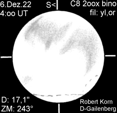

Nach Wochen mit Nebel, Wolken, Niederschlag oder klaren Nächten mit unbrauchbarem seeing konnte ich heute früh unter halbwegs brauchbaren Bedingungen beobachten. Zunächst hat es mir im Handumdrehen die Schmidtplatte zugeeist, so schnell konnte ich die Taukappe garnicht anbringen. Das schließlich mit Geduld und Wärme behoben, stand der Planet knapp oberhalb der Warmluftfahne aus meinem Schornstein... Jedenfalls ist dann doch noch was dabei herumgekommen, dank Binokular und dem Gelbfilter war einiges an Struktur auszumachen; obschon bei einem Durchmesser von 17" mehr drin gewesen sein könnte. Hier die Zeichnung:
6dez22_243deg.jpg [ 26.75 KiB | 54011 mal betrachtet ]
Zentral Syrtis minor. Am rechten Rand kommt die Große Syrte auf. Links und wegdrehend mare Cimmerium; die Teilung zum aufkommenden mare Tyrrhenum war deutlich. Ein Schemen von Nilokeras im 3. Quadranten. Dazu hatte ich den Eindruck, daß sich die Dunsthaube über N ziemlich zurückgezogen hat, auch war der helle saum am aufkommenden Rand auf eine kleine Insel im 2. abgeschmolzen. Indessen das alles unter dem Vorbehalt eines etwas behinderten seeings. So hoffe ich auf bessere Nächte, wobei mir der Wetterbericht wenig Zuversicht macht.
www.astrobert.de

Hallo zusammen
Ich habe die letzte Nacht kurz auf den Mars gehalten, obwohl das Seeing ziemlich grenzwertig war.
Hier das kombinierte Bild zusammen mit der Simulation aus WinJupos:
2022-12-26-0058_7-U-L-Mars_Barlow25_AS_p10_g4_ap30_regi.jpg [ 4.04 KiB | 53455 mal betrachtet ]
WinJupos_2022-08-26-0113.9-Mars-SR.png [ 64.69 KiB | 53455 mal betrachtet ]
Bilddaten:
Date: 2022 12 26 / UTC (Mid): 00 58 46
Scope: TEC Apo 140mm
Camera: ZWO ASI678MC, with IR Pass Filter and 2.5x Barlow
Shutter: 12.00ms, Gain 220 (36%), Gamma 40
CM: 22.5° (during mid of capture)
Diam: 15.43"
Gruss
Stefan

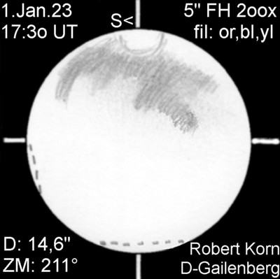

Nach geraumer Zeit, die mir zwar klare Nächte, aber regelmäßig unbrauchbares seeing bescherte, konnte ich gestern Mars einigermaßen zufriedenstellend beobachten. Diesmal nicht mit dem C8, sondern ich habe den langen Fünfzöller f/14 aufgesattelt. Hier die Zeichnung vom frühen Abend, bei 2oo-facher mit Orange, Gelb- und Blaufilter. Prominent ist der dunkle Streifen des mare Cimmerium, am aufkommenden Rand Syrtis minor mit der Landmasse des mare Tyrrhenum.
(Irgendwie ist dieser Aspekt rund um ZM 220° der "running gag" der Saison.)
Wie auch immer, hier die Zeichnung und dazu mal im Vergleich das von Leandro Rios Simulator gegebene Vergleichsbild:
1jan23_211deg.jpg [ 28.26 KiB | 53214 mal betrachtet ]
1jan23_211_sim.jpg [ 6.63 KiB | 53214 mal betrachtet ]
www.astrobert.de
