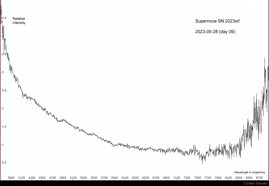

ich habe mittlerweile ein paar Spektren der Supernova mit dem Staranalyser aufnehmen können und beginne diesen Beitrag mit dem aktuellsten Spektrum vom 14./15.06.2023.
Neben dem Spektrum der Supernova habe ich zum Vergleich das Kalibrierspektrum von eta Ursae majoris mit eingefügt, mit dem ich die Wellenlängenkalibrierung und die Relative-Fluss-Kalibrierung durchgeführt habe. Der Verlauf beider Spektren entspricht so der Korrektur wesentlicher äußerer Einflüsse nach Anwendung der relativen Flusskalibrierung.
Das Supernovaspektrum ist typisch für eine Supernova vom Typ II ( siehe z.B. hier: https://ned.ipac.caltech.edu/level5/Mar ... rames.html bzw. etwas "neuer" hier: https://iopscience.iop.org/article/10.3 ... 357/aa8f52 ).
Der Verlauf des Spektrums deutet darauf hin, dass sich die Supernova noch immer im Anfangsstadium befindet. Die Balmerlinien des Wasserstoffs zeigen sich im Falle der H-alpha-Linie in Emission (P-Cygni-Profil), was wohl auf eine (expandierende) Scheibe hindeutet. Die anderen Balmerlinien (konkret H-beta und H-gamma) sind blauverschoben.
Die Bestimmung der Expansionsgeschwindigkeit werde ich später durchführen, wenn die anderen Spektren ausgewertet sind.
Zur Orientierung ist im Bild auch noch ein Wasserstoffspektrum als Referenz beigefügt.
Torsten
SpektrumSN2023ixf20230614v3.jpg [ 431.88 KiB | 9813 mal betrachtet ]

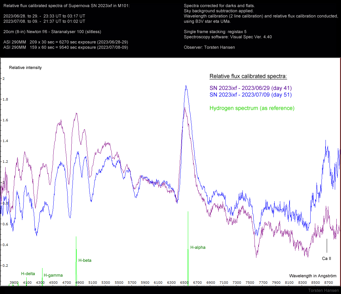

BeitragVerfasst: 14. Juli 2023, 10:31:41 AM
Beiträge: 354
Wohnort: Unterallgäu bei MM
eine weitere Aktualisierung zur Supernova SN 2023ixf.
Das Bild unten zeigt den Vergleich der Spektren vom 29.06.2023 und 09.07.2023.
Die Absorption am blauen Rand der H-Alpha-Linie bestätigt sich, damit auch die Expansionsgeschwindigkeit. Beide Spektren zeigen den (plausiblen) Trend der Abkühlung.
Eine interessante neue Struktur könnte die Emission um 8700 Angström sein, welche in der im ersten Beitrag zitierten Quelle im pdf auf Seite 11 zu sehen ist und mit Ca-II-Ionen in Verbindung gebracht wird. Es wird dann interessant in den nächsten Tagen und Wochen, ob sich diese Emission "festigt" bzw. sogar verstärkt, wie die Spektren in der Quelle es zeigen. Es ist anzunehmen, dass die H-Alpha-Emission ebenfalls weiter zunimmt.
Torsten
SpektrumSN2023ixf20230629mit0709.jpg [ 395.92 KiB | 9461 mal betrachtet ]
