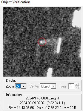

BeitragVerfasst: 09. März 2024, 18:11:13 PM
Beiträge: 286
Wohnort: Engelhardsberg
Der schwache Komet (Astrometrica sagt 20m5) zeigt sogar einen kurzen Schweif, ca 30" in PA 265°, 16x 5min belichtet mit dem 16"
Unbenannt.JPG [ 31.26 KiB | 4981 mal betrachtet ]
