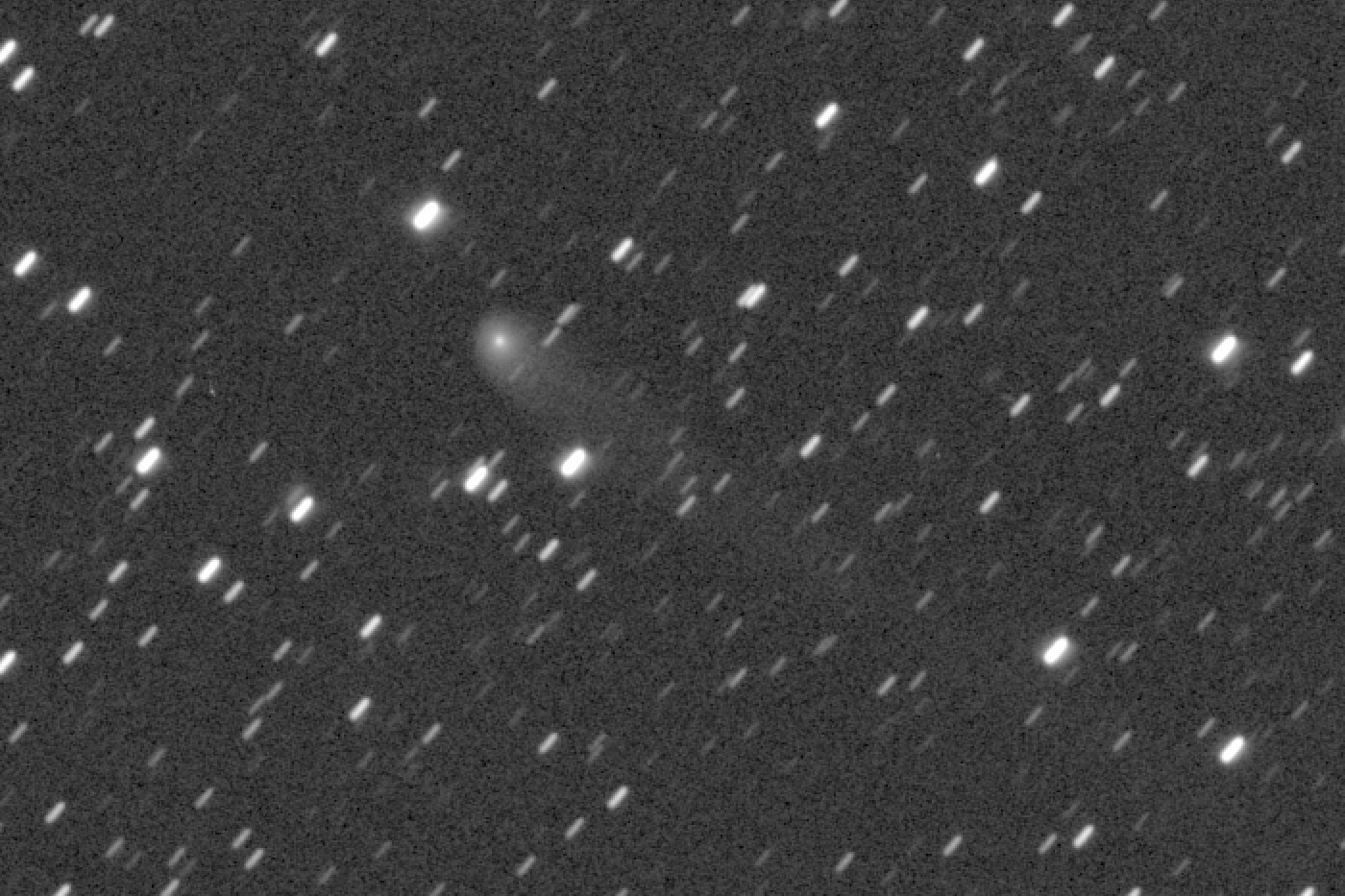

BeitragVerfasst: 09. März 2025, 22:30:09 PM
Beiträge: 102
zu diesem Komet kann ich weder mit der Suchfunktion noch mit Durchklicken durch die Threads der letzten Jahre einen Beitrag finden. Hoffe, dass ich es nicht übersehen habe.
Auf der Website von Seiichi Yoshida wird er gerade relativ weit oben angeführt und soll 14 mag hell sein.
Er durchlief letztes Jahr im September sein Perihel bei 4.98 AE Entfernung von der Sonne und befindet sich aktuell etwa 5.17 AE von der Sonne entfernt.
Er war am 06.03.2025 etwa von 25' südwestlich des Sterns gamma Librae recht einfach aufzufinden. Ich habe keine genaue Helligkeitsschätzung gemacht, aber 14 mag dürfte passen.
Im 20" Dobson bei 256x Vergrößerung sah ich aber nichts weiter als einen kleinen diffusen Fleck mit etwa 30“ Durchmesser.
Anbei meine Skizze.
Clear skies
P.S. Hoffe, dass ich die Suchfunktion richtig angewendet habe. Da steht, man solle vor jedes Wort, das vorkommen soll, ein + setzen. Mit Suchbegriffen wie +C/2021 +G2 fand ich aber nur andere C/2021 Kometen.
C2021G2_ATLAS_Robin20250306.jpg [ 179.01 KiB | 10489 mal betrachtet ]

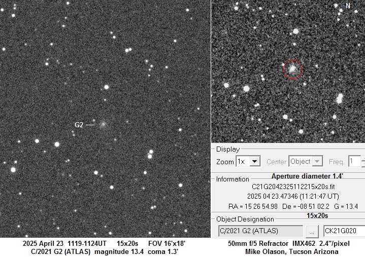

BeitragVerfasst: 25. April 2025, 03:02:40 AM
Beiträge: 439
Wohnort: Tucson, Arizona
On the morning of 2025 April 23 did take some images of C/2021 G2, the comet was magnitude G=13.4 as calculated from 15x20s images in an aperture diameter of 1.4', the coma was 1.3' wide, did not take enough images to show the tail with the Moon in the eastern sky.
2021G2_20250423_1122_molason.jpg [ 203.95 KiB | 9205 mal betrachtet ]
Cheers, Mike
:lol: Arizona

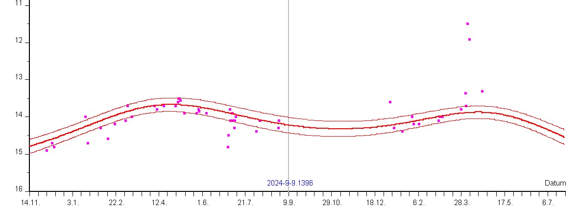

 Betreff des Beitrags: Re: C/2021 G2 (ATLAS)
BeitragVerfasst: 25. April 2025, 10:27:42 AM
Beiträge: 1978
> Auch an den in COBS hinterlegten Daten kann ich keinen Ausbruch erkennen
Ich lege euch mal eine Lichtkurve aus den COBS-Daten bei. Hier sieht man einen Anstieg um 1-2 mag Ende April. Dieser beruht auf 4 Messungen, 2 von Walter und 2 von Andrew Pearce. Die letzte Messung (wieder niedriger) hatte ich noch nicht, als ich das geschrieben habe.
21g2.jpg [ 34.31 KiB | 9167 mal betrachtet ]

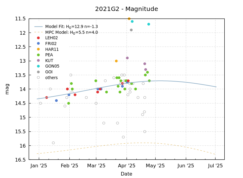

BeitragVerfasst: 25. April 2025, 21:13:32 PM
Beiträge: 731
Lieber Uwe,
ich bin irritiert, dass in deiner Lichtkurve aus COBS-Daten nur so wenige Punkte vorhanden sind...
Wenn ich in COBS schaue erhalte ich die folgenden Ergebnisse, die in der pdf-Datei tabellarisch dargestellt sind. Je röter die Magnitude dargestellt ist, desto heller das Ergebnis. Darin kann man auch die Beobachter erkennen. Pearce und Kutschera scheinen mir da gar nicht so hoch zu liegen. Nur die Ergebnisse von Christian Harder, Marco Goiato und Juan Jose Gonzales Suarez scheinen mir Ausreißer nach oben zu sein. Christian hatte den Kometen allerdings auch schon Anfang April etwas heller als Andere eingeschätzt. Thomas und meine Werte sind zumindest bis Anfang April unauffällig.
Leider haben wir beide bisher keine neuen Ergebnisse.
Die Streuung im April ist aber auch ungemein hoch. Die extremen Ergebnisse liegen 4 Größenklassen auseinander.
Warum hast du eigentlich so wenig Werte in der Lichtkurve?
2021G2Liste.pdf [394.41 KiB]
190-mal heruntergeladen
2021G2.mag.250425.png [ 44.91 KiB | 9119 mal betrachtet ]

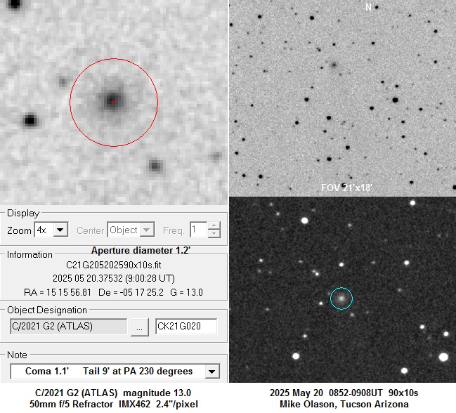

BeitragVerfasst: 23. Mai 2025, 22:55:25 PM
Beiträge: 439
C/2021 G2 may be just a little bit brighter than when I last looked at it several weeks ago, magnitude G=13.0 with my stuff, although the 1.1' coma appears smaller with a faint tail of 9' at a PA of 230 degrees.
2021G2_20250520_0900_molason.jpg [ 157.02 KiB | 8125 mal betrachtet ]
Cheers, Mike
