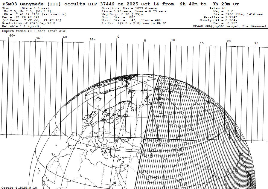

Am Morgen des 14. Oktober 2025 gegen 04:55 MESZ bedeckt Ganymed den 7,5 mag hellen Stern HIP 37442. Der Schatten von Ganymed erstreckt sich über den ganzen deutschsprachigen Raum. Die Zentrallinie der Bedeckung verläuft im hohen Norden über Spitzbergen mit einer maximalen Bedeckungsdauer von 17 Minuten. Für Beobachter in Mitteleuropa bedeckt Ganymeds südliche Hemisphäre den Stern. Je weiter südlich sich eine Station befindet, desto kürzer fällt die Bedeckung aus. Die südliche Pfadgrenze überquert Norditalien.
2025_10_14 P5M03 Ganymede (III).png [ 176.7 KiB | 3673 mal betrachtet ]

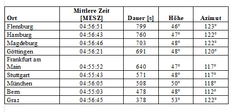

Die folgende Tabelle zeigt die mittlere Dauer, sowie die Höhe und dem Azimut Ganymeds zum Zeitpunkt der Bedeckung. Bei einer solch langen Bedeckung ist darauf zu achten, dass die angegebenen Zeitpunkte sich auf die mittlere Bedeckungszeit und nicht auf den Beginn des Ereignisses beziehen.
Tabelle_1.png [ 11.33 KiB | 3673 mal betrachtet ]

Ganymed steht auf der Himmelsebene mit einem Abstand von etwa drei Bogenminuten westlich von Jupiter. Mondlicht kann die Beobachtung stören, da unser Mond nur vier Grad von Jupiter entfernt steht und zu 46 % beleuchtet ist.
