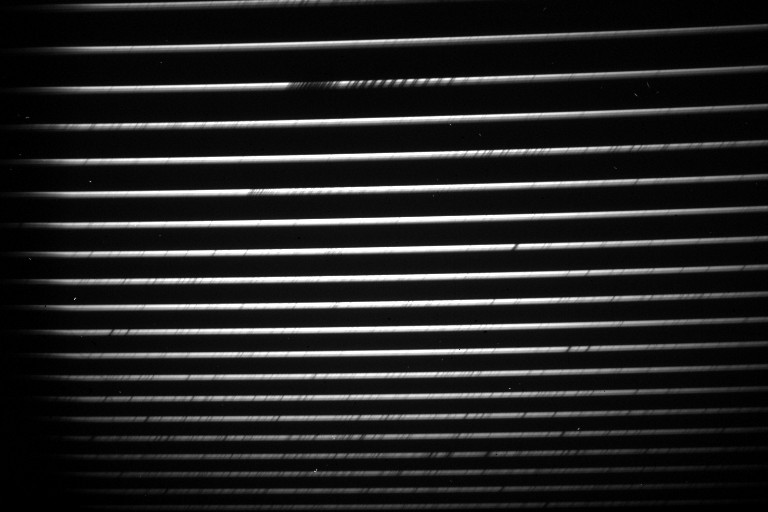

On 05/02/2010 10:57 PM, Lothar Schanne wrote:

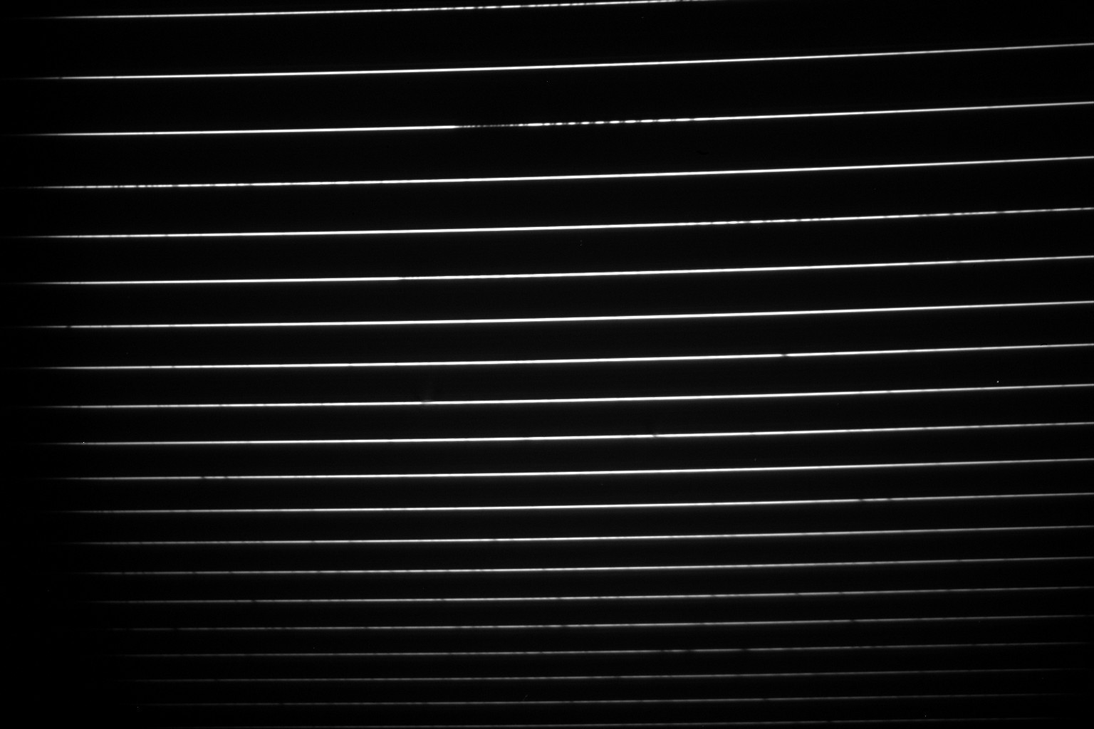

nun habe ich natürlich auch ein Tageslichtspektrum aufgenommen durch
direkte Beleuchtung des pin holes. Foto des Spektrums siehe Anlage.
Eine grobe Auswertung einiger Ordnungen (noch ohne Kalibrierung oder
Flatkorrektur) zeigt folgendes Ergebnis: Schmale Absorptionslinien
haben eine FWHM von 5,5 Pix = 50 Mikrometer = pin hole Durchmesser.
Das entspricht der Erwartung.
Sehr schönes Ergbenis, allerdings sehen die Linien stark geneigt aus.
Bleibt das so? Das erschwert die Auswertung deutlich, bzw. Du verlierst
Auflösung, wenn Du einfach mehrere Zeilen mittelst.
Einen Eindruck gibt die beiliegende Bildschirmaufnahme. Bei pix =
1000 ist die H alpha Linie.
Gruß Lo
Herzliche Grüße,
Otmar
BeitragVerfasst: 03. Mai 2010, 11:37:47 AM
Hallo Lothar, das ist ansolut spitze, was ihr zwei da macht. Schön, dass ihr uns das alles ganz offen zeigt.
Hallo Otmar, Lothar braucht doch nur die CCD drehen und die Linien liegen parallel zu den Pixeln.
 Betreff des Beitrags: Lothars echelle
BeitragVerfasst: 03. Mai 2010, 12:16:22 PM
hallo Thomas,
wenn Lothar die Ccd verdreht, so dass die Linien senkrechts stünden, dann stunden die ganzen Ordnungen schief, ich kann mir das kaum vorstellen, dass somit ein großer Gewinn zu erzeilen ist.......scheint doch etwas komplizierter zu sein, meinste nicht? Allerdings, mit dem Auswerten von echellespektren muß ich mich recht klein halten, weil ich das noch nicht kann........
herzlicher GRuß
BeitragVerfasst: 03. Mai 2010, 12:31:05 PM
Beiträge: 904
Wohnort: Neckarsteinach
On 05/03/2010 12:16 PM, Berthold Stober wrote:
hallo Thomas,
Das Schiefstellen der Ordnungen ist kein Problem. Tatsächlich ist es ja
gar nicht möglich, alle Ordnungen gerade zu stellen. Insofern ist das
Drehen des CCD schon das richtige Vorgehen. Ich wundere mich aber
darüber, das die Linien so stark geneigt sind.
Herzliche Grüße,
Otmar
BeitragVerfasst: 03. Mai 2010, 12:49:25 PM
Hallo Berthold, die Ordnungen werden von der Reduktionssoftware sowieso gefunden. Die können ruhig schief stehen. Nur die Spaltabbildungen (Linien) sollten parallel zu den Pixeln stehen, sonst reduziert sich die Auflösung (wie Otmar erklärt hat).
BeitragVerfasst: 03. Mai 2010, 14:25:49 PM
ich verstehe auch nicht, wieso die Absorptionen so schief stehen. Immerhin habe ich ja keinen Spalt sondern ein um ca. 15° geneigtes pinhole, das in der Projektion ja fast eine Kreisscheibe ist und deshalb nicht als Linien abgebildet werden sollte sondern als "dicke" Ellipsenflächen. Auch wenn optisch bei einem rechteckigen spalt schräge Linien auftreten sollten, kann das bei einem pinhole nicht der Fall sein.
>>> Großes Rätsel. :lol:
Viele Grüße aus dem im Mai so wunderschönen Moseltal
Lo

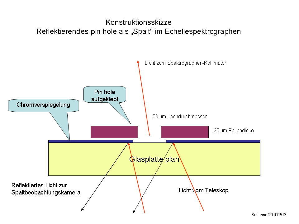

BeitragVerfasst: 03. Mai 2010, 14:54:46 PM
Hier noch zum Verständnis der Aufbau des reflektierenden pin holes.
Lo
pinholekonstruktionsskizze.png [ 27.51 KiB | 47953 mal betrachtet ]

BeitragVerfasst: 03. Mai 2010, 17:00:21 PM
Ja, das kann sein. Die Dicke ist kritisch. Doch ich habe diese Kombination aus Spiegel und Pinhole in seinem Aufbau nocht nicht verstanden. Daher weiß ich nicht genau, was vorgeht und wie der Lichtverlauf aussieht. Klebt da ein Pinhole auf einem Spalt oder ein Pinhole auf Pinhole?
BeitragVerfasst: 03. Mai 2010, 17:31:53 PM

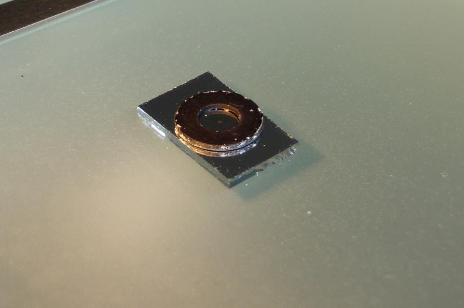

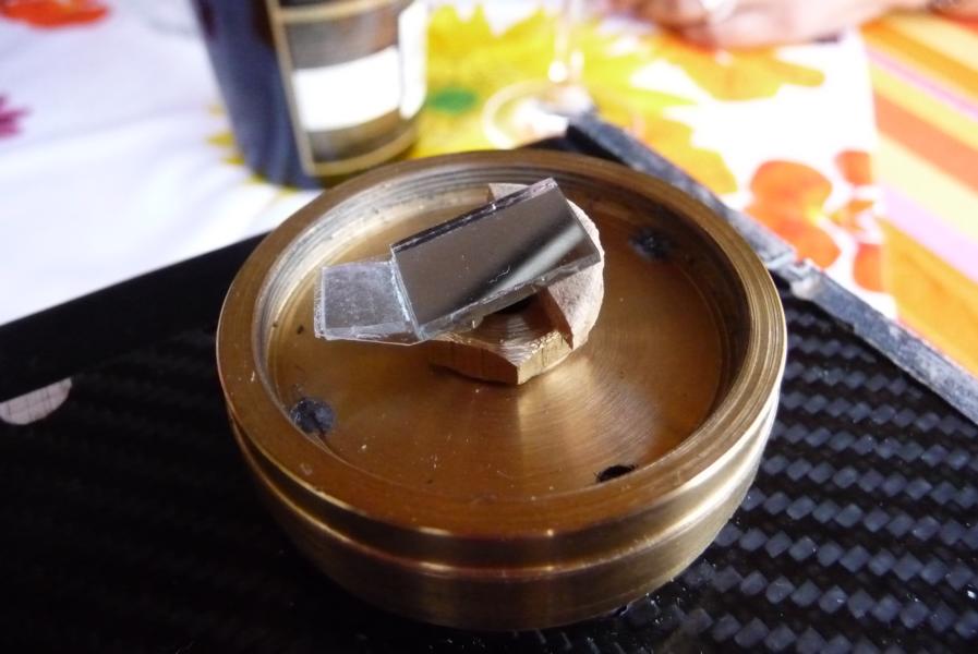

na gut, Lothar hat auf einem Vorderflächenplanspiegel strichartig die Verspiegelung eintfernt und da drüber das pinhole geklebt......muß eine extreme Fummelei gewesen sein.......
BeitragVerfasst: 03. Mai 2010, 17:42:48 PM
So sieht diese Anordnung aus.
Ein Spiegel (Oberflächenspiegel). Der hat einen Kratzer in der Mitte ca. 100x 100 um, mit einer Nadel gekratzt, unter dem Stereomikroskop. So dass dieser Fleck in der Verspiegelung auch einigermaßen sauber ist (was nicht ganz gelingt).
Und dann die Folie des pinholes direkt auf diesen Oberflächenspiegel geklebt, so dass sich beide Löcher decken.
Ist eigentlich einfach zu machen, man braucht aber viel Geduld und ein ruhiges Händchen...und einige Spiegel etc., als Lehrgeld.
Der Trick ist, jetzt den Spiegel mit dem Loch von der anderen Seite zu benutzen, wo man eben nur die sauber reflektierende Grenzfläche Aluminium/Glas sieht mit der ausgekratzten Fläche, die eben nicht spiegelt, sondern das Licht durchlässt auf das darunterliegende pinhole. :lol:
Theoretisch sollte man damit autoguiden können. Warten wir's ab, was sich beim nächsten klaren Nachthimmel ergibt.
Lo
K800_P1030920.JPG [ 61.15 KiB | 47935 mal betrachtet ]

Diese Schiefstellung der Linien lässt sich eliminieren durch eine Verdrehung des Pinhole-Spiegels. Das habe ich eben ausprobiert mit der ThAr-Lampe.
Das zeigt aber auch, dass in meiner Kombination aus 2 hintereinanderliegenden Blenden (Kratzer in der Spiegelfläche und "langes" pinhole) die Kreissymmetrie des pinholes nicht erhalten bleibt. Wahrscheinlich ist die verwendete Folie von Thorlabs mit 25 um etwas zu dick (immerhin ist die Wand des Loches halb so hoch wie sein Durchmesser, das pinhole ist ein kurzes Rohrstück). Und die Neigung des Spiegels führt deshalb zur Vignettierung innerhalb des pinholes.

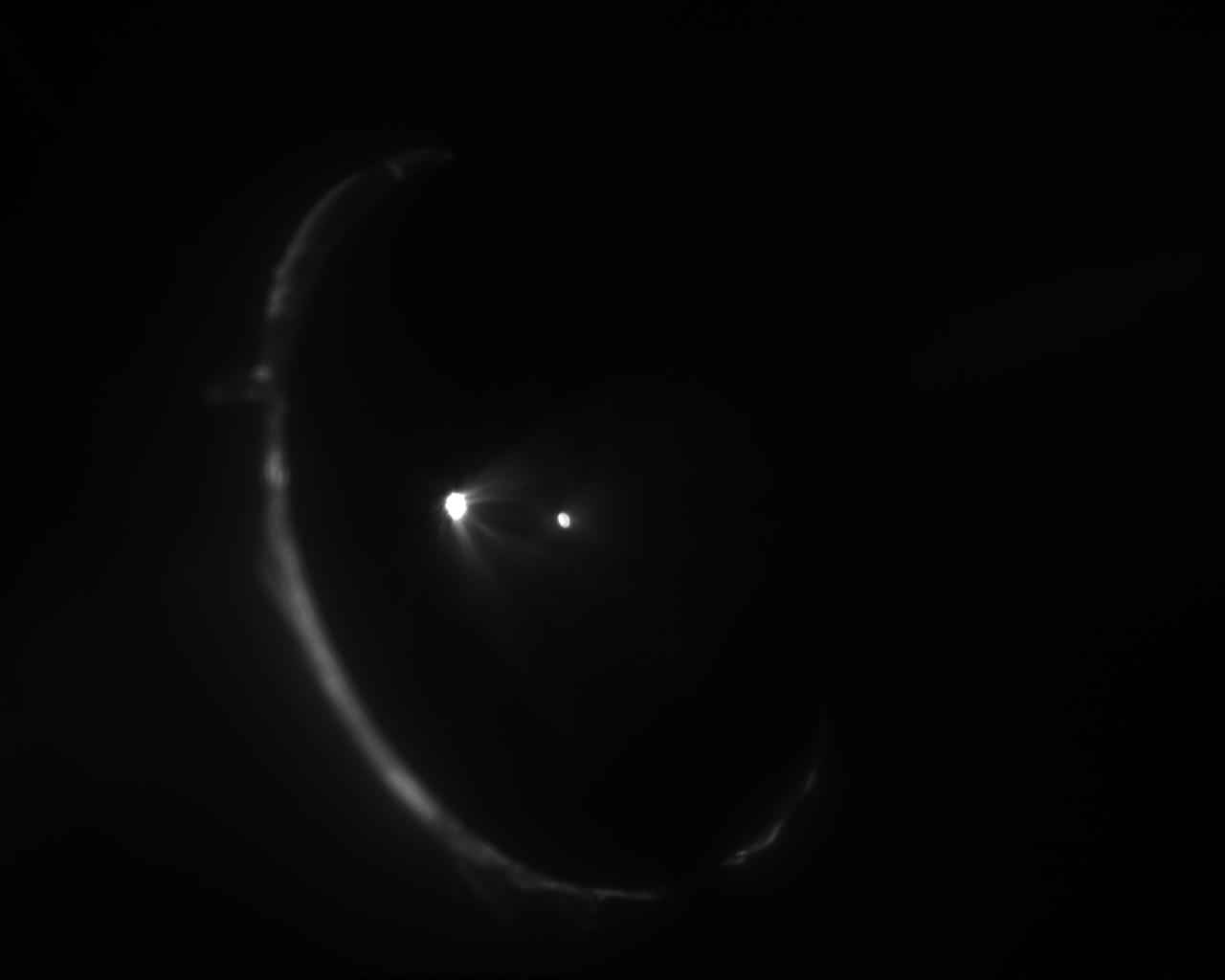

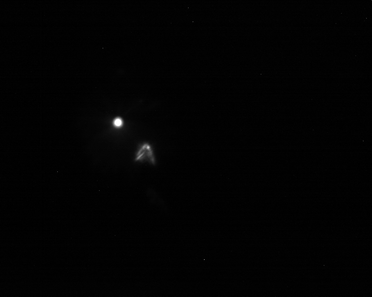

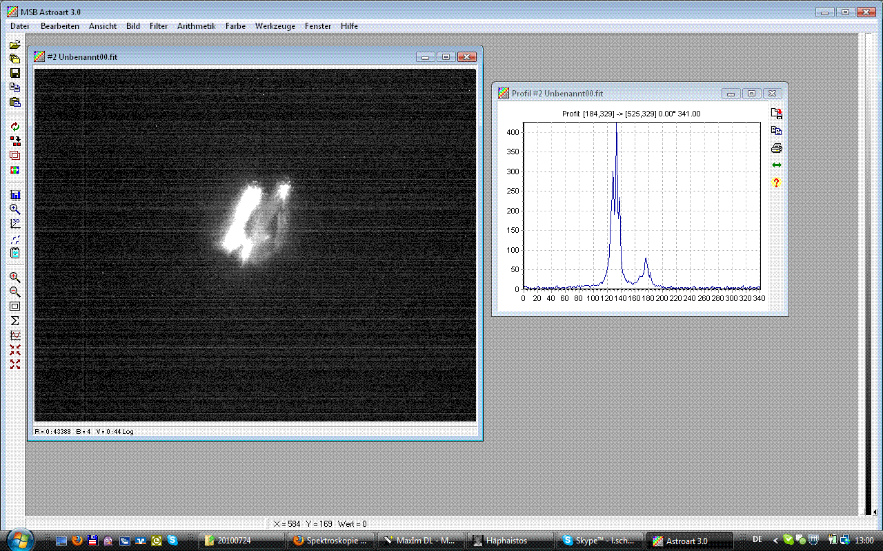

es ist zum verrückt werden:
Auch mit dieser Anordnung aus Spiegeln bekomme ich kein vernünftiges Sternbild in der Spaltbeobachtungskamera.
Anbei ein Film von Aufnahmen, bei denen ich jeweils die Teleskop-Fokussierung geändert habe (immer in einer Richtung).
Arbeitshypothese: Der Spaltspiegel ist mit 15° zu sehr geneigt (der zweite Spiegel ist zu 30° geneigt, immer relativ zur Vertikalen = opt. Achse Teleskop). Die Spiegel müssen weiter auseinander, damit der Neigungswinkel des Spaltspiegels geringer werden kann. Beim Lhires ist die Neigung des Spalts nur 10°.
Oder hat jemand von euch eine andere Erklärung für diese kometenhaften Sternabbildungen? Trotz der planen Spiegel, die jetzt verwendet sind, sind die gleichen Effekte zu sehen wie bei den pinholes aus mäßig polierter Stahlfolie.
Lo
Dateikommentar: Änderung des Sternbildes beim Fokussieren des Teleskops
Film.zip [19.64 KiB]
684-mal heruntergeladen
BeitragVerfasst: 05. Mai 2010, 08:34:52 AM
JA das nervt natürlich! Fakt ist tatsächlich, dass sowohl im lhires als auch in der fiberinjektion die Spaltträger facher stehen. In beiden Einrichtungen sind die Abstände zwishcen Spalt ,Gegenspiegel und Beobachtungslinse sehr eng.....das habe ich gesehen......Andererseits haben wir doch eine geometrische Konstruktionzeichnung gemacht und danach den Strahlengang konstruiert!?. Begreife auch nicht, warum das nicht geht. Wolfgang Holota hat leider noch nicht geantwortet, weiß gar nicht mal, ob der das hier mitliest.....:-(
BeitragVerfasst: 05. Mai 2010, 10:49:50 AM

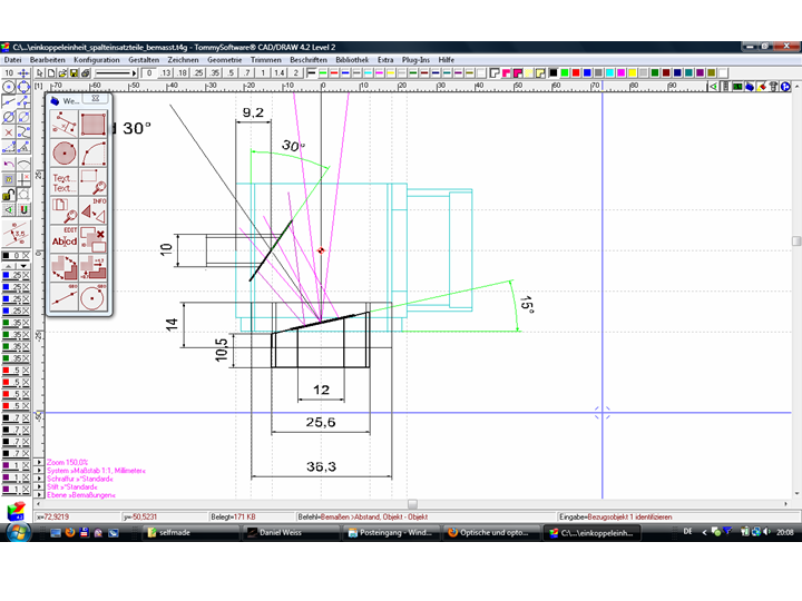

die Zeichnung (anliegend) war ok und die Spiegelung an beiden Spiegeln funktioniert ja auch (mehr hat die Konstruktionszeichnung nicht sicher gestellt wie die geometrischen Reflexionsbedingungen).
Nur ergibt sich aus einer Neigung des ersten (Spalt)Spiegels gegen die opt. Achse des Teleskops, dass eine gerade Linie auf dem Spiegel genau in der Fokusebene ist und der Rest des Spiegels nicht. Dieser "Gradient" des Abstands Fokusebene-Spiegel ist direkt linear abhängig von dem Neigungswinkel und die daraus resultierenden Effekte eben auch.
Lieber Gruß
Lo
einkoppeleinheit_spalteinsatzteile_bemasst.png [ 137.92 KiB | 47853 mal betrachtet ]
BeitragVerfasst: 05. Mai 2010, 11:55:35 AM
hm und was sollen wir da machen, das pinhole flacher stellen? Günter hat das doch auch hinbekommen!? Verstehe schon wieder nichts!
BeitragVerfasst: 08. Mai 2010, 16:49:01 PM
Beiträge: 384
Wohnort: Umina Beach
Hi Lothar,
es scheint so, als würde die Zeichnung nicht stimmen. Wenn Du das Reflektionsgesetz beachtest (Einfallswinkel = Ausfallswinkel) dürfte nicht schief gehen. Du mußt den Umlenkspiegel nur etwas stärker kippen.
Gruß Tobias
Ps.: Eine Linse, die den spalt auf den Guider abbildet habt ihr schon eingebaut?
Guider.JPG [ 96.06 KiB | 47808 mal betrachtet ]
BeitragVerfasst: 08. Mai 2010, 17:00:35 PM
Beiträge: 384
Da Euer Spiegelsystem nicht gut ausgerichtet und dadurch das Strahlenbündel schräg zur optischen Achse einfällt könnte der im Video gezeigte optische Effekt eventuell Astigmatismus sein.
Ist nur mal so eine Vermutung ...
BeitragVerfasst: 08. Mai 2010, 21:27:37 PM
Hallo Tobias,
genau so habe ich es gezeichnet, unter Beachtung Ausfallswinkel = Ausfallswinkel. In meiner Originalzeichnung stimmt das exakt (weil durch Spiegelung an der Mittelsenkrechten erzeugt). Scheinbar sind beim exportieren in das Grafikformat Verzerrungen aufgetreten. Ich habe es in meiner original-CAD-Zeichnung nochmal kontrolliert, die ist korrekt.
Wenn der Ausfallstrahl so schief auf die Abbildungslinse einfallen würde, käme der Spalt/das pinhole erst gar nicht auf den Chip der Beobachtungskamera.
Die Linse ist eingebaut. Mit der habe ich ja die Aufnahmen des obigen Films erzeugt.
Heute hat Berthold nochmal Änderungen vorgenommen und ich habe nochmal zu probieren einen Oberflächenspiegel eingebaut. Muß die nächste Gelegenheit eines Sterns am Himmel abwarten.
Lieber Gruß
Lo
BeitragVerfasst: 09. Mai 2010, 00:17:25 AM
Hallo Lothar, die Idee von Tobias kann ich nachvollziehen. Das Verhalten in dem Filmchen sieht wirklich nach Astigmatismus aus.
BeitragVerfasst: 09. Mai 2010, 15:25:33 PM
Beiträge: 265
Wohnort: Maienfeld, Schweiz
wenn die Winkel stimmen, dann kann es auch daran liegen, dass der Strahl am Ausgang seitlich versetzt ist (wegen ungenauer Positionierung, z.B. falsche Spiegeldicke) und dann am Rand der Linse auf den Chip fokussiert wird, mit entsprechenden Abbildungsfehlern. Was ich nicht gesehen habe, ist das Bild des Spaltes oder Pinhole, das müsste doch auch sichtbar sein. Zur Verfolgung des Strahlengangs würde ich mal mit einem kleinen Laser axial auf das Pinhole leuchten und sehen, wo der Zentralstrahl durchgeht.
Gruss,
Martin

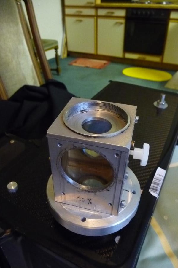

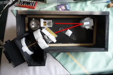

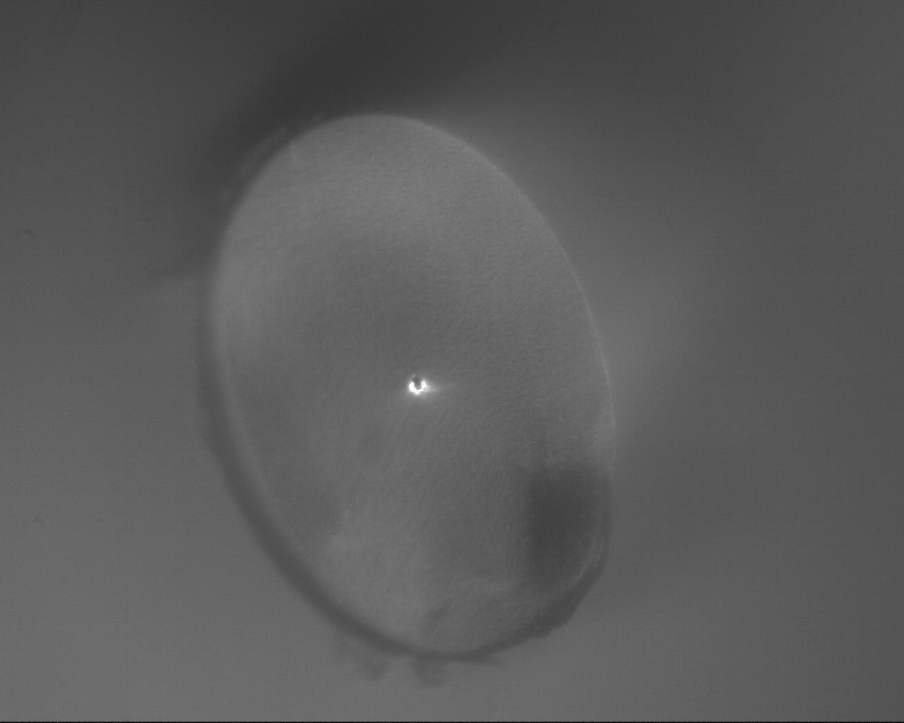

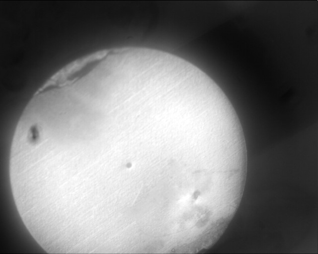

BeitragVerfasst: 19. Mai 2010, 00:14:22 AM
endlich gibt's mal wieder was positives zu berichten.
Heute Abend habe ich eine von Berthold vor längerer Zeit gebaute und am Wochenende modifizierte Einkopplungseinheit am direkt angekoppelten Echellespektrograph ausprobiert. Sie besteht aus einem Strahlenteilerwürfel mit 40 mm Kantenlänge und einer nominalen Lichtaufteilung 10% seitliche Auskopplung / 90% Durchgang (siehe anhängendes Foto).
Als Spalt habe ich einen Spiegel verwendet, der einen 100umx100um breiten Ritzer besitzt (also da ist die spiegelnde Schicht abgekrazt) und über den ein Spalt geklebt ist von 25 um Breite. Der Lichtdurchlaß am Spiegel ist dann 25um x 100 um...so wie ich das gerne möchte.
Der Spiegelspalt ist am seitlich austretenden Strahl des Strahlteilers zu beobachten. Allerdings hat dort noch ein passender Stutzen gefehlt, in dem man eine Abbildungslinse und die Autoguiderkamera befestigen kann. Hier habe ich nur eine solche Linse provisorisch angebracht und mit einem Fadenkreuzokular in 8 cm Entfernung von der Abbildungslinse den Spalt betrachtet.
Nach einigem nervigen Probieren habe ich es endlich geschafft, den Mond auf den Spalt zu bringen, dann die Venus und dann Arkturus.
So konnte ich Arkturus 5 min auf dem Spalt halten. Das Ergebnis seht ihr im Anhang. Die Justierung des Echellegitters ist noch nicht endgültig (ich werde einige der roten Ordnungen wegnehmen und dafür im Blauen welche einfügen), außerdem waren das Objektiv und der Kollimator nicht ganz scharf gestellt. Das war in diesem Zusammenhang nicht vorrangig.
Mit dieser Anordnung bin ich die eigenartigen "Kometen" los (Astigmatismus).
Jetzt muss diese Beobachtungseinheit noch fertig gebaut werden und dann sollte (hoffentlich...wenn nicht wieder was unerwartetes dazwischen kommt) der Echellespektrograph am Teleskop verwendet werden können. Toi toi toi.
arcturus300s.jpg [ 68.45 KiB | 47690 mal betrachtet ]
K800_P1030930.JPG [ 86.61 KiB | 47690 mal betrachtet ]
BeitragVerfasst: 19. Mai 2010, 10:03:44 AM
Super Lothar!!!! Offenbar hatten wir Beide gestern etwas mehr Glück als sonst....wahre "Sternstunden".....später zeige ich noch Bilder......wie lange hast Du belichtet...den Arkturus?
Wegen des fehlenden Stutzens, könntest Du mich ja mal wieder besuchen(?), wenn Du den dann hast, wirst Du ja vorläufig nicht mehr kommen........brauchst mich ja dann nicht mehr ....:-))
herzlicher Gruß
ps: Du könntest natürlich auch eine recht genaue(!!) Zeichnung von der Seite machen, dann fertige ich das nach Plan......hat aber immer ein gewisses Risiko, dass das nachher nicht paßt

BeitragVerfasst: 01. Juli 2010, 01:20:52 AM
Hallo Echellianer,
heute Abend ein neuer Versuch:
Mein auf einer Carbonfaser montierter Echelle Spektograf, direkt ans C14 gekoppelt.
Eine selbst gekratzte etwa kreisrunde Aussparung in einem Oberflächenspiegel (Al auf Glas + SiO2-Schutzschicht, von Astromedia) mit etwa 0,05 mm Durchmesser dient als "Spalt".
Ergebnisse:
Arcturus 2 min belichtet (siehe Spektrum): max. 10.000 ADU.
P Cyg, 10 min belichtet.
Die Sternscheibchen sind nicht rund zu bekommen sondern sind nach wie vor etwas kometenförmig verzerrt. Der Effekt ist aber sehr variabel beim Seeing (also bei aufeinanderfolgenden Guiderkameraaufnahmen). Möglicherweise ist die Rückseite des Spiegels (also die Grenzfläche Glas-Al) zu rauh. >>>> Es geht viel Licht verloren, weil die Sternscheibchen deutlich größer sind wie das Loch in der Verspiegelung. Siehe Foto.
Deshalb (?) sind die Spektren nicht so hell wie bei vergleichbarer Belichtungszeit mit dem Lhires als Spektrograf.
Noch unbefriedigende Situation.
Noch keine Einspeisung von Flat- und Kalibrierlicht installiert.
Lo
Dateikommentar: Das kreisrunde Loch im der Verspiegelung ist hinterleuchtet. Daneben P Cyg, kometenartig verzerrt.
Autoguider Image_PCygnebnhinterleuchtetemLoch.jpg [ 88.33 KiB | 47142 mal betrachtet ]
PCyg_10min_P.jpg [ 934.41 KiB | 47142 mal betrachtet ]
Arcturus_2min_P.jpg [ 163.61 KiB | 47142 mal betrachtet ]

Hier noch die Anordnung des Spiegels, der zentral ein 50um Loch in der Verspiegelung hat.
Links ist der Spiegel mittels eines Stücks overhead-Folie auf eine Unterlage geklebt. Die Verbindung dient als bewegliches Scharnier.
Rechts ist ein Korkkeil untergeschoben, zur Einstellung der richtigen Spiegelneigung (damit der Stern in der guider-Kamera sichtbar ist).

BeitragVerfasst: 25. Juli 2010, 13:04:33 PM
habe den Spiegel mit der kreisförmigen Aussparung in der Verspiegelung durch eine glänzende -aber nicht polierte- Goldfolie mit einem 50um Loch ersetzt. Und diese Anordnung dann am Stern getestet, ob die Reflexe autoguiderfähig sind und ob damit auch schwache Sterne beobachtet werden können.
Zuerst ein Bild der diffus beleuchteten Goldfolie, aufgenommen mit der Beobachtungsoptik (ALCCD5).
Dann wurden weitere Sterne unterschiedlicher Helligkeit angepeilt, u.a. Mizar (ca. 3 mag) und 66UMa (5.8 mag). Anbei einige Fotos, wie die Sterne auf der ca. 15° geneigten Folie aussehen, inkl. einiger Erläuterungen in der Bildbeschriftung.
Ergebnis:
Keine besonders schönen Sternabbildungen, aber zur Not verwendbar, wenn man manuell mit der Handsteuerung den Stern auf dem Blendenloch hält. Bis 7 mag sollten so Sterne spektroskopiert werden können.
Besser wäre es, die Goldfolie zu polieren (aber mit meiner dürftigen Werkstatt nicht zu machen).
Lo
Dateikommentar: Die schwarze Fläche ist die Goldfolie. In ihrer Mitte das 50 um Loch, hier grell hinterleuchtet. Schräg rechts darunter Mizar. Ein Profil durch das Bild ist auch angegeben (teilweise gesättigte Pixel im Profil).
MizarundReiterleinaufFolieHinterleuchtet.gif [ 42.86 KiB | 46763 mal betrachtet ]
Dateikommentar: Hier 66 UMa (5.8 mag). Der Schwerpunkt des Sternbilds liegt genau im Loch rechts unten am Ende des diffusen Sternbilds.
66UMaaufLoch.gif [ 159.2 KiB | 46763 mal betrachtet ]
Dateikommentar: Hier hier ist 66 UMa etwas nach links oben verschoben. Rechts unten am Ende der diffusen Sternabbildung sieht man nochmal getrennt die innere Wandung des Lochs angedeutet (in der Realität war das sehr genau zu sehen).
66UMaaufLochamRand.gif [ 107.78 KiB | 46763 mal betrachtet ]
Dateikommentar: Arcturus abgebildet auf der Folie. Am unteren Ende des "Strahlenkranzes" ist das Loch als dunkle kreisförmige Fläche zu sehen.
ArcturusaufFolie.jpg [ 77.62 KiB | 46763 mal betrachtet ]
Dateikommentar: Die ca 3 mm große Goldfolie im diffusen Tageslicht beleuchtet. In der Mitte das 50um Loch.
Goldfolie.jpg [ 37.72 KiB | 46763 mal betrachtet ]
Dateikommentar: Mizar A und B nebeneinander. Mit Zeilenprofil durch die Schwerpunkte beider Sterne.
Mizar AundB.gif [ 125.17 KiB | 46763 mal betrachtet ]

BeitragVerfasst: 25. Juli 2010, 13:15:19 PM
Ich kann vermutlich die Goldplättchen polieren, zumindes kann ich das versuchen......wie es aber wohl aussieht, gewinne ich mehr und mehr den Eindruck als ob die Effiziens des direktgekoppelten Spektrographen kaum besser ist als was die Faser hergibt........aber gut....daniel könnte ja mal den baches für 60 sec auf vega halten und dann vergleichen wir......
cheers berthold
BeitragVerfasst: 25. Juli 2010, 13:37:43 PM
Hi Berthold,
ich hatte gestern schon 2 Stück "poliert". Ergebnis war, dass eine Folie anschließend zerknüllt war. Die dünne Folie hatte sich von der harten Unterlage (eine Achatplatte) gelöst und wurde dann von meinem Polierleder zerknittert.
Die andere bekam auf ähnliche Weise einen Knick.
Dann habe ich eben die mir verbliebene dritte Folie ohne Spezialbehandlung eingebaut, also so rauh, wie sie von der Herstellung aus war (Stanze).
:roll:
Lo
BeitragVerfasst: 25. Juli 2010, 14:37:13 PM
Hallo Lothar
Das die Sterne bei dir so diffus sind liegt wohl an der Goldfolie. Die sind alle etwas unterschiedlich. Das geht auf jeden Fall besser, wenn man mehrere Blenden testet. Bei mir sah das so aus bei Arkturus.
Arkturus_Blende.jpg [ 25.27 KiB | 46753 mal betrachtet ]
Arkturus_Loch.jpg [ 50.13 KiB | 46753 mal betrachtet ]
