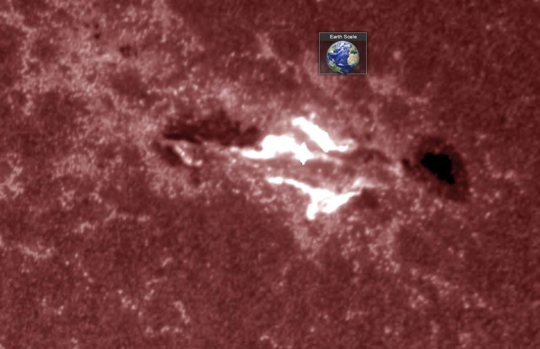

Hallo Sonnenfreunde,
6,5,2024 UT 6:35
SDO Sonne Weißlicht und Ca
Sonnenflecken AR 3663
Flare X4,5 im Weißlicht nicht sichtbar.
Link
https://helioviewer.org/
Meine Homepage
Viele sonnige Grüße
Manfred

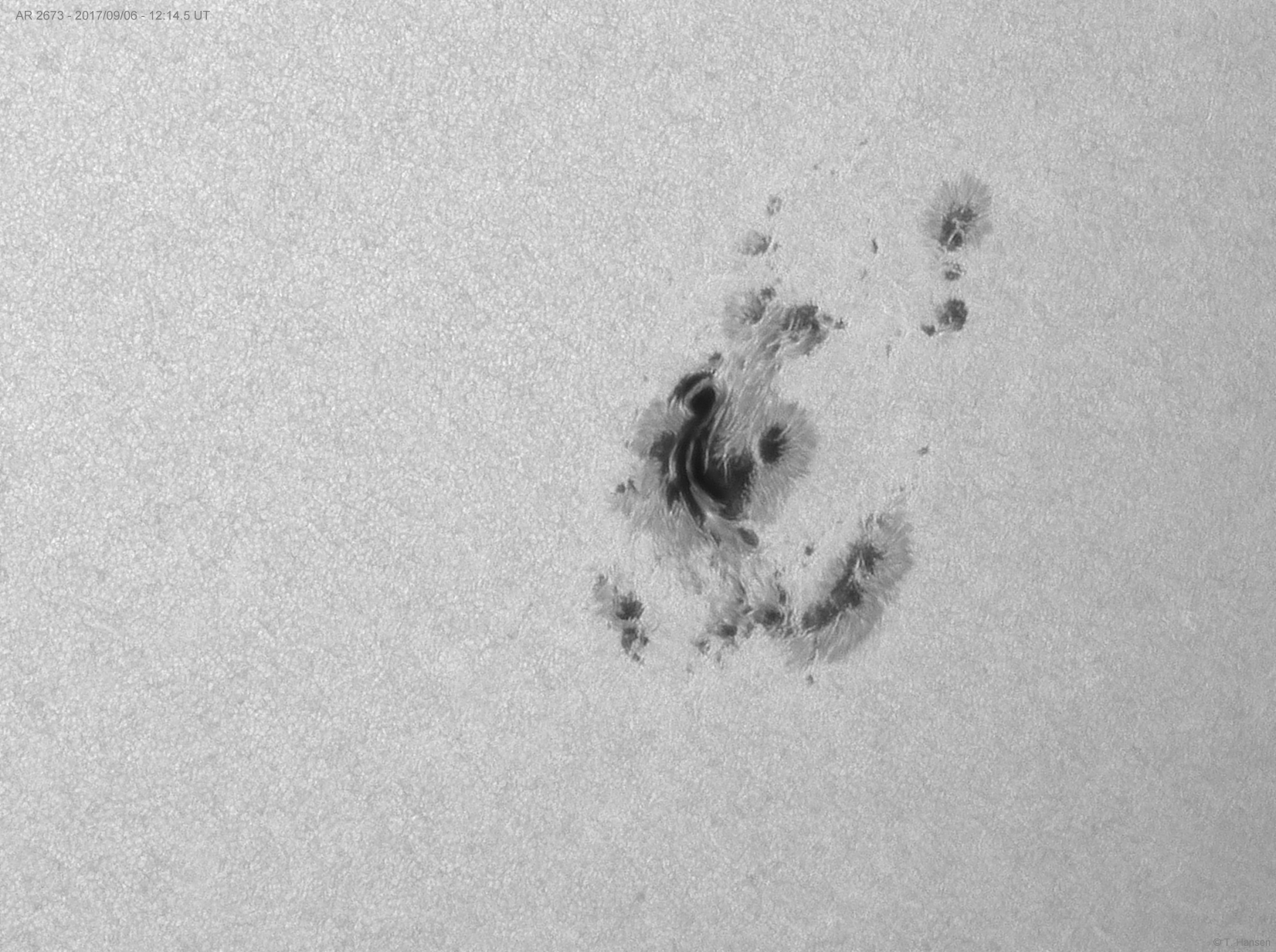

"Weißlichtaufnahmen" der Sonne werden üblicherweise auch im Grünen gefiltert aufgenommen, wegen Kontrastmaximum dort.
Gelegentlich hatte ich selbst im Grünen schon ungewöhnlich aussehende Strukturen aufnehmen können, die vom Aussehen her in H-Alpha wohl als Flair angesprochen würden. Ein Beispiel von 2017, siehe unten.
Torsten
