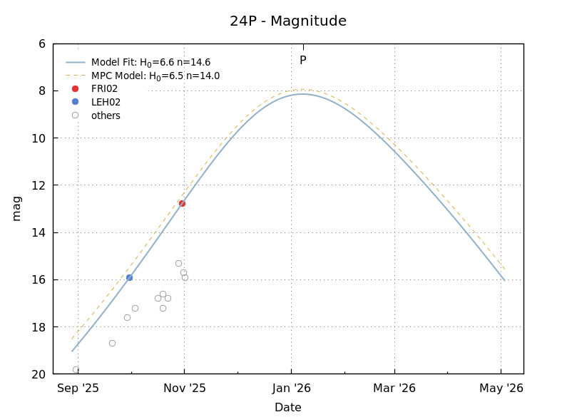

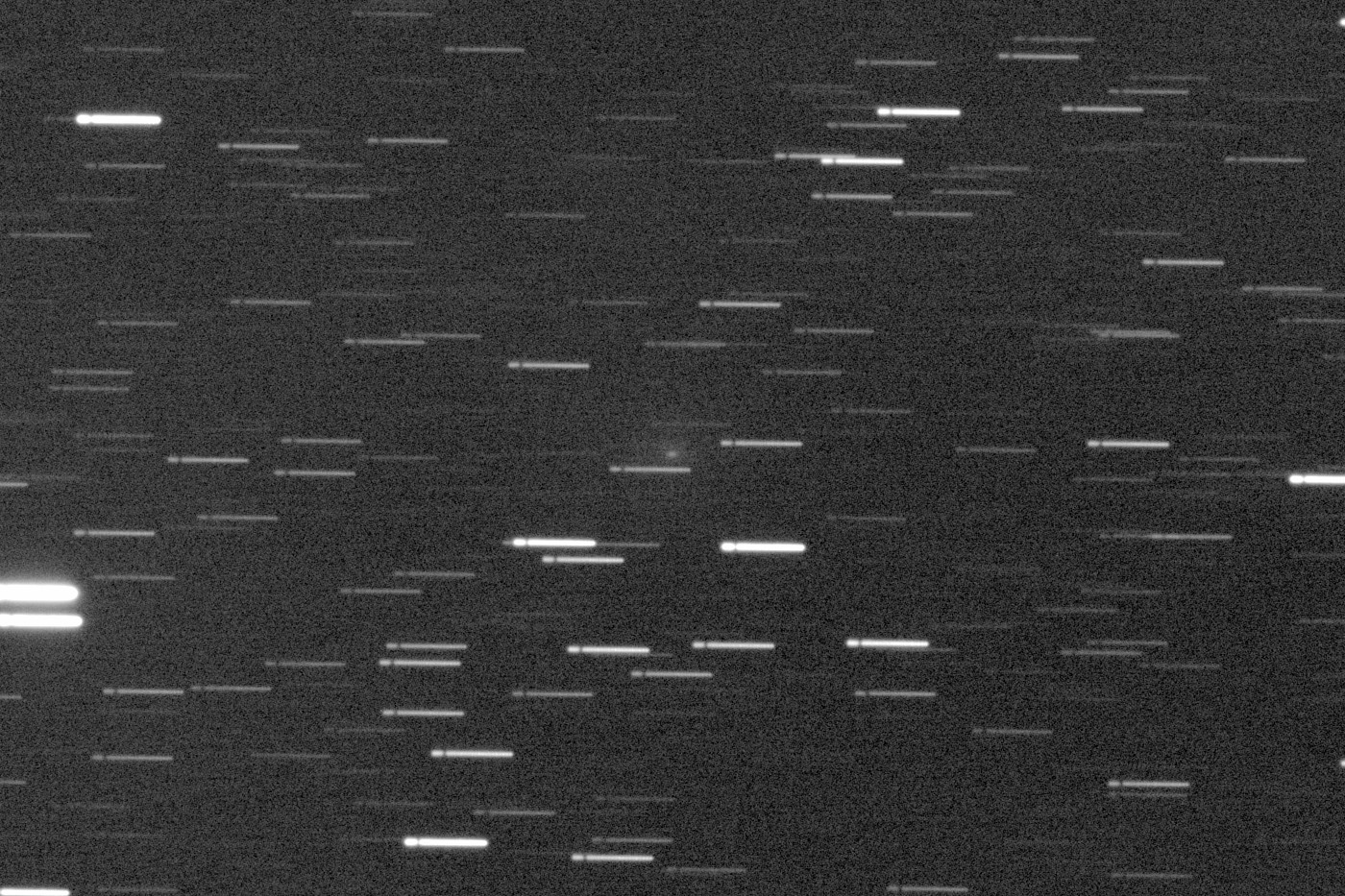

Lieber Uwe,
na klar. Ich hatte ihn schon auf der Liste.
Er ist recht diffus und bei dem Mond gerade nicht leicht. Die beiden Ergebnisse von mir und Thomas passen ganz gut zusammen. Sind aber sicher allein noch nicht aussagekräftig.
Was ist das eigentlich für ein seltsames n? Kommt ja nicht nur bei unseren beiden Ergebnissen, sondern auch beim MPC raus...
Das ist es ja, was mich stutzig macht.
2 Messungen passen immer zusammen. Wenn du meine dazunimmst, klappt es nicht so gut. Wenn man meine letzte akzeptiert und deine mal durchstreicht, dann ist auch das n plausibel. Aber aus so wenigen Messsungen ...

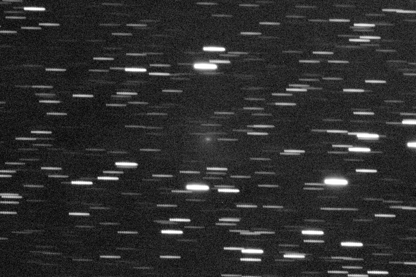

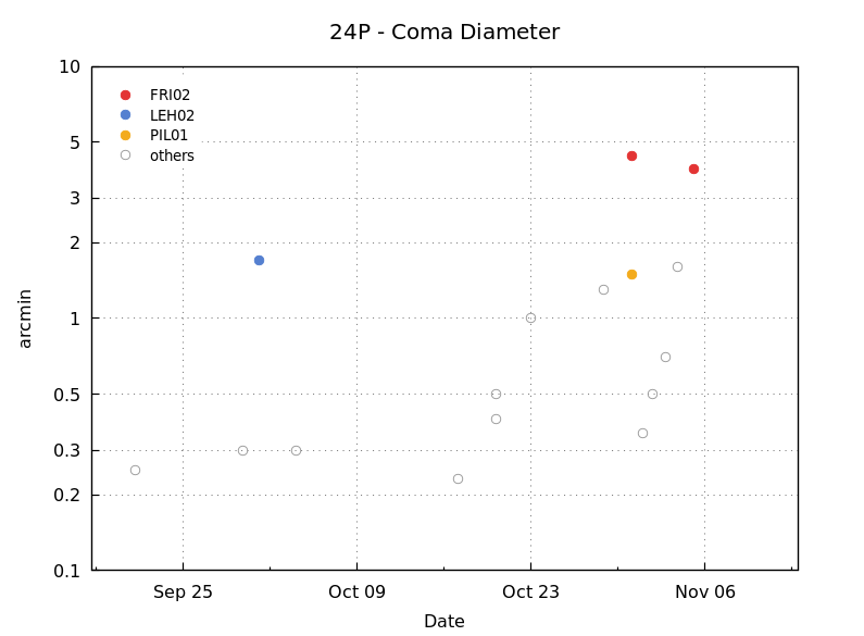

Ich habe meine Aufnahme vom Morgen des 5.11.2025 ausgewertet. Das Ergebnis liegt irgendwo dazwischen und ist nicht Fisch und nicht Fleisch. Bin schon gespannt auf andere Ergebnisse und vor allem auf Thomas und Dich Uwe...
Bei dem Mond und schlechtem Wetter ist 24P sicher nicht leicht. Das kann man auch am Komadurchmesser festmachen. Säuft die äußere Koma ab, geht die Helligkeit sicher nach unten. Vergleicht mal die beobachteten Komadurchmesser mit den Helligkeiten von uns drei AIRTOOLSnutzern.

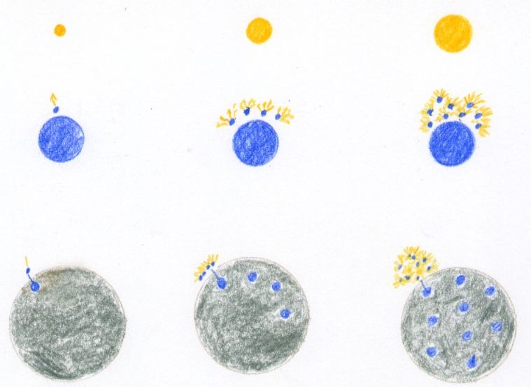

Ich habe dazu in unseren Treffs glaube mal einen Vortrag gehalten:
- n=2 ergibts sich einfach dadurch, dass bei halber Sonnenentfernung die 2²-fache Fläche leuchtet. Es geht um die Potenz. Bei 1/3-Abstand ist es das neunfache 3².
- weitere n=2 ergeben sich dadurch, dass bei halber Sonnenentfernung die 2²-Energie-Einstrahlung vorhanden ist und dadurch die Gasproduktion um diesen Faktor steigt. Zumindest mit der unscharfen Brille betrachtet, wird dadurch der Komet intrinsisch 2² mal größer
Das beides zusammen gibt n=4, was wir für frische Kometen annehmen.
Für periodische Kometen gibt es einen weiteren Effekt und "noch eine zwei". Der Komet sit von den vorigen Perihels von einer dicken Staubschicht bedeckt er gast nur aus an Aktivitätsgebieten. Diese müssen aber erst einmal freigelegt werden. Nach der Vorstellung gescgieht dies so, dass sich durch die Wärmestrahlung unter der Staubschicht Gasblasen bilden, welche dann die Staubschicht wegsprengen.
Die vierfache Energie-Einstrahlung bei halber Entfernung führt also nicht nur dazu, dass aus den vorhandenen Aktivitätsgebiten 4x mehr Gas austritt. Sie führt außerdem dazu, dass sich die Entstehungsrate solcher Aktivitätsgebiete vervierfacht.
Das führt zu n=6, ganz zwanglos. und n=7 ist nicht so weit davon weg.
Ich lege mal ein Bild aus einem Vortrag bei.
Oben die Größe der SOnne, vom Kometen aus gesehen.
Mittlere Reihe die Veränderung der Gasentwicklung, und auch noch die Menge des gestreuten Lichts per Gasatom. Beides wird größer, als n=4
Untere Reihe die Aktivitätsgebiete, Gasatome und gestreutes Licht habe ich aber nur an eines rangemalt. n=6
akt.jpg [ 68.96 KiB | 18111 mal betrachtet ]

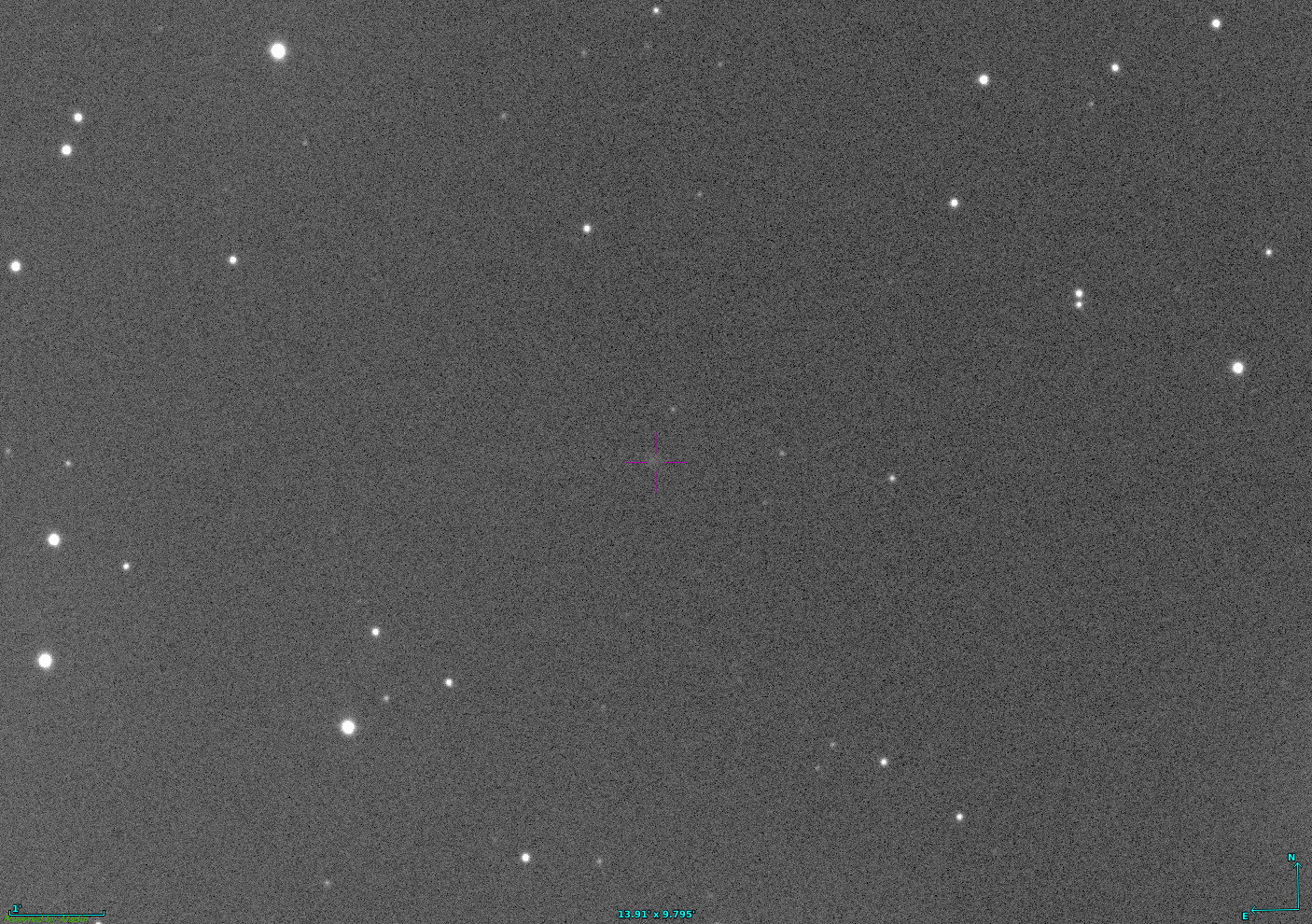

Ich habe den Kometen heute ferngesteuert mit einem Teleskop in Kalifornien photographiert. Bei einem nahezu vollen Mond fast im Zenit (Illumination 88%, Höhe 80 Grad) im Abstand von weniger als 40 Grad war das auch für ein relativ großes Teleskop eine Herausforderung. Nach Mittelung zweier Stacks mit jeweils 20x60 Sekunden Belichtungszeit war der Komet jedoch leicht zu identifizieren. Für das gezeigte Photo wurden alle 40 Bilder berücksichtigt. Der Komet macht tatsächlich einen recht diffusen Eindruck. Ein Komadurchmesser lässt sich unter den gegeben Verhältnissen natürlich nicht seriös bestimmen. Die von mir ermittelte Magnitude von 16.3 (bezogen auf eine Apertur von 6.5 Bogensekunden) stimmt jedoch recht gut mit den beim Minor Planet Center eingereichten Ergebnissen anderer Beobachter überein.
Aufnahmedaten:
2025-11-08T10:07:19.589 (Referenzzeit für das gezeigte Photo)
Belichtungszeit 40x60 s
Sierra Remote Observatory at Auberry California USA - MPC U69
0.61-m f/6.5 reflector + CCD
