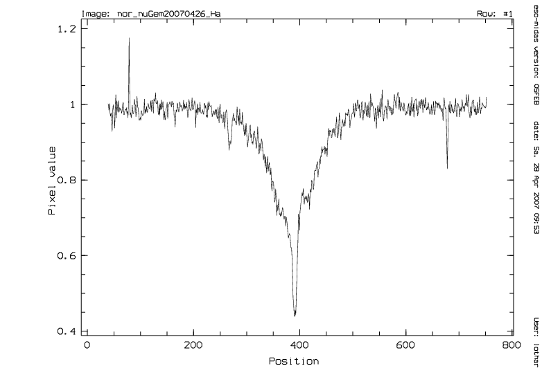

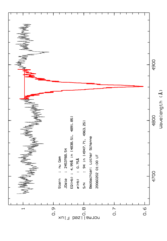

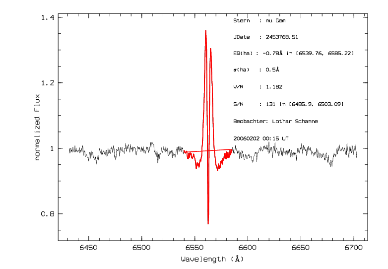

BeitragVerfasst: 12. Februar 2009, 14:11:17 PM
Wurde der Stern in der Liste schon mal aufgenommen? Kann jemand was zu diesem Objekt sagen?
hallo Karl-Heinz,
in der Anlage einige Spektren von nu Gem, die ich vor längerer Zeit aufgenommen habe.
Der Unterschied in der Ha-Linie der beiden Aufnahmen ist riesig. Hoffentlich stimmt das, immerhin wäre auch eine meinerseitige Verwechselung des Sterns denkbar.
Lieber Gruß

 Betreff des Beitrags: nu_Gem und omi_And
BeitragVerfasst: 12. Februar 2009, 15:20:04 PM
Registriert: 17. Dezember 2006, 14:02:51 PM
Beiträge: 69
Hi,
wuerde schatzen der Unterschied ist ok. Sieht nach einem V/R variablen Stern
aus, so aehnlich wie zeta Tau. Vgl. Seite 13/14 fuer zeta Tau und Seite 14/15
fuer nu Gem in dem von Otmar geposteten Link.
Der Unterschied zu zeta Tau ist, dass es sich meiner Meinung nach um ein
Mehfachsystem (die sind zu dritt, glaube ich) handelt, und die Komponente,
die die Emission macht, ist nicht jene, von der das photosphaerische Spektrum
kommt. Glaubt mir nicht jeder von den Kollegen, aber ich bin mir ziemlich
sicher, recht zu haben.
Beste Gruesse,
Rivi

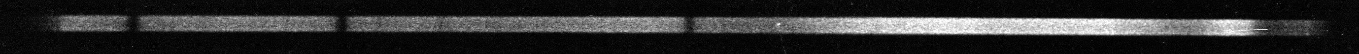

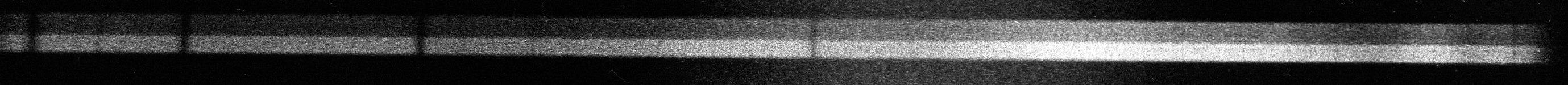

BeitragVerfasst: 14. Februar 2009, 21:49:16 PM
Beiträge: 235
Hallo Karl Heinz,
es freut mich sehr, dass du dich auch der Be-Stern-Beobachtung widmest. Herzlichen Glückwunsch zu den Spektren!
Ich habe zwar beide Sterne im Programm, aber länger nicht beobachtet.
Nu Gem hatte bei meiner letzten (photographischen) Beobachtung am 18.12.2003 H-Alpha deutlich in Emission (siehe Anhang).
Bei o And war H-Alpha am 28.10.2003 eine klare Absorptionslinie. Auch am 16.09.2007 habe ich eine EW H-Alpha von + 2,0 A (ziemlich verrauschtes Spektrum) gemessen.
Leider ist meine Dispersion bei H-Alpha zu gering, um entsprechende Linienprofile abzubilden.
Ich werde demnächst die Ergebnisse meiner Be-Sternbeobachtung von 2002 - 2008 in einem kleinen Bericht zusammenstellen (18 Programmsterne).
Bernd

 Betreff des Beitrags: Re: nu_Gem und omi_And
BeitragVerfasst: 17. Februar 2009, 00:15:35 AM
Hallo Karl-Heinz, Thomas (Rivi),
der mir gleich verdächtig vorgekommene "Unterschied" ist aufgeklärt: Bei der Aufnahme vom 26.4.2007 handelt es sich um die H beta-Linie (wie auch der Name der Datei verrät). In der Grafik steht fälschlicherweise oben links _Ha.
Nach dieser Korrektur ist für mich die Welt wieder in Ordnung.

Das stimmt natürlich. Ich denke aber, dass das V/R etwas weniger
empfindlich ist als die Höhen selbst, da beide Peaks ähnlich betroffen
sind, zumindest, wenn sie halbwegs ähnliche Breite haben.

wäre nicht das Verhältnis der beiden Flächen (Integrale) ein besseres Maß? Weil unabhängig von der Apparatefunktion des Beobachtersystems. Natürlich ist auch hier vorauszusetzen, dass beide Emissionsschultern nicht zusammenlaufen sondern gut getrennt sind.

Hallo Otmar, wäre nicht das Verhältnis der beiden Flächen (Integrale)
Beobachtersystems.
Also das Verháltnis der Äquivalentbreiten. Das wäre vermutlich wirklich
besser.
Das ist genau der Haken an der Sache ;-)

das mit dem V/R ist mir jetzt klarer. Eine höhere Auflösung würde hier sicherlich helfen, aber bei 20cm Öffnung habe ich da wenig Spielraum. Eine Bestimmung von V/R 1 < oder > 1 halte ich für relativ genau machbar weil weitestgehend unabhängig von der Auflösung. In allen anderen Fällen halte ich eine genaue Aussage nur dann möglich wenn die Emissionspeaks sicher aufgelöst werden können. D.h. je weiter V/R von 1 entfernt ist desto höher sollte die Auflösung gewählt werden um eine sichere Aussage treffen zu können.
Ob Peak oder Integral einfacher zu bestimmen ist und die besseren Ergebnisse liefert ist mir momentan noch egal. Erst mal schaun was geht.
