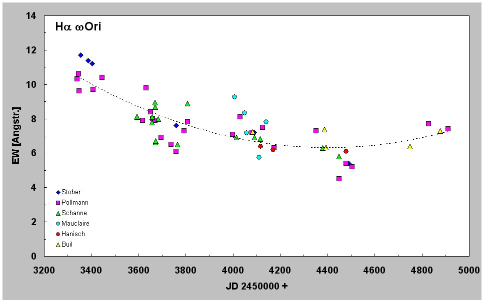

Hallo Berthold, Bernd und Lothar,
gibt´s bei euch EW-Daten von omega Ori (siehe Anhang)?
Ernst

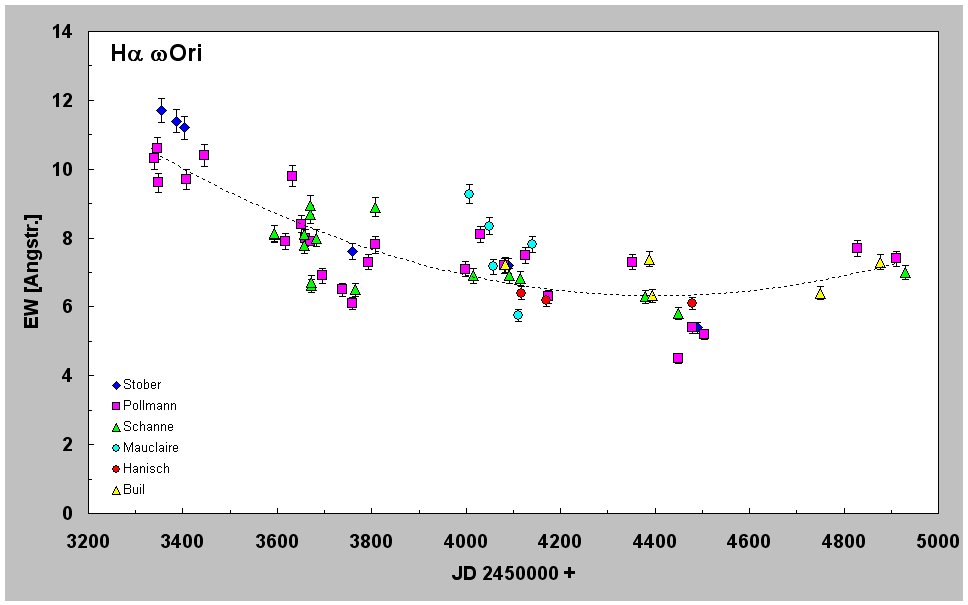

Und ganz in diesem Sinne ich habe aus der Datenbank BeSS unserer französischen Freunde noch einige Spektren vom Benji und Christian verwerten können und so den Zeitverlauf etwas komplettieren können. Es scheint, als ob die Halpha-EW ein langgestrecktes Minimum durchlaufen hat.
Dieser Plot belegt einmal mehr die Sinnhaftigkeit unserer kooperativen Gemeinschaftsbeobachtungen die in dieser Form zugleich auch die Freude an der praktischen Arbeit erhöht.

BeitragVerfasst: 28. März 2009, 11:35:57 AM
Dear colleagues & friends,
at least for european observers the observation periode of omega Ori is nearly finish now.
Because of that here attached a plot of conclusion of its Halpha time behavior. Helpfully for drawing has been the measurements of Christian Buil and Benji Mauclaire of the BeSS database and those of my colleagues Berthold Stober, Lothar Schanne and Bernd Hanisch of the VdS spectroscopy group.
The BeSS Spectra have been evaluated with the program MK32 by me. It seems that the EW has gone through a long stretched minimum.
Any comments?
Ernst Pollmann

Vor einigen Tagen hatte ich das Ergebnis unserer Gemeinschaftsbeobachtung an omega Ori in die Be-Star-Mailingliste gestellt:
Dear colleagues & friends, at least for european observers the observation periode of omega Ori is nearly finish now.
spectroscopy group. The BeSS Spectra have been evaluated with the program MK32 by me. It seems that the EW has gone through a long stretched minimum.
Any comments?
Ernst Pollmann

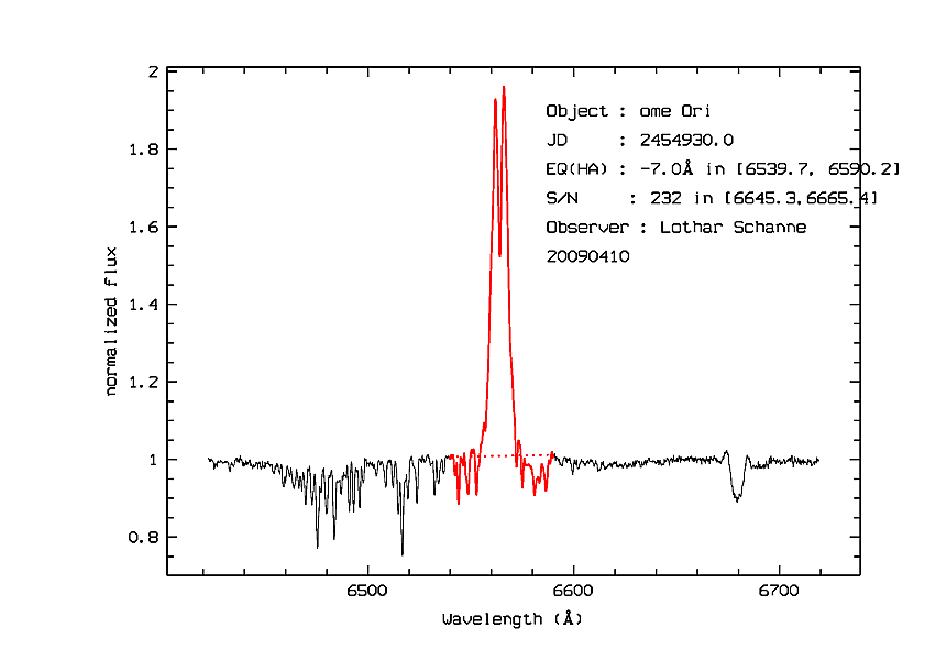

Hallo Ernst,
es hat doch noch geklappt, obwohl der Stern abends jetzt doch sehr tief steht.
Lieber Gruß

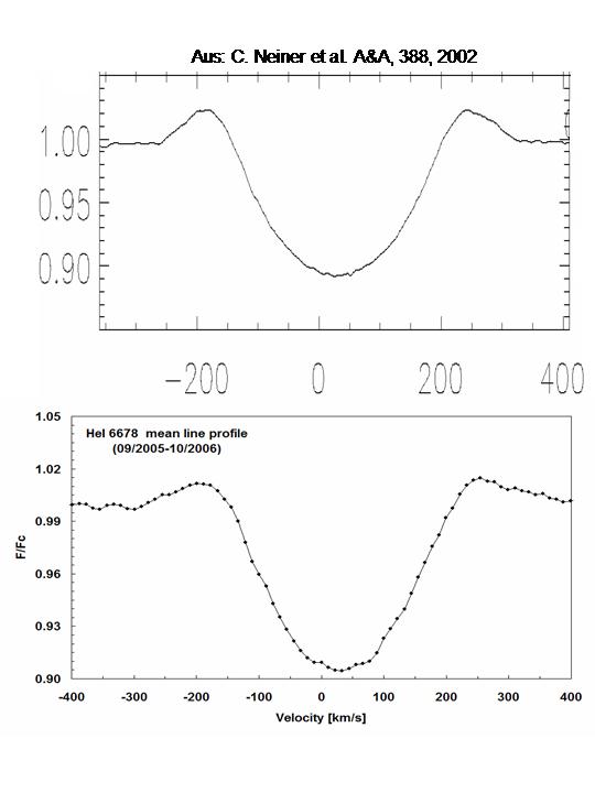

Ernst,
hast du einen Überblick, ob die HeI6678 variable Emissionsflanken hat? Meine alten Spektren haben zu schlechtes S/N, um das klar entscheiden zu können.

Hast du einen Überblick, ob die HeI6678 variable Emissionsflanken hat? Meine alten Spektren haben zu schlechtes S/N, um das klar entscheiden zu können.
...hallo Lothar,
zunächst zu deiner EW-Messung: wie der Plot im Anhang zeigt, passt die EW excellent. Ich betone das deshalb, weil wir uns unlängst noch den Kopf über die Vergleichbarkeit bzw. Messunsicherheiten bei unseren EW-Messungen zerbrachen.
Auch wirst du dich gewiss an den Kommentar Herrn Baade´s (ESO) vor Tagen in diesem Zusammenhang mit konkretem Bezug auf omga Ori erinnern.
Wenn ich mir den Halpha-Plot genauer ansehe, so ist nicht auszuschließen, dass angesichts unserer heutigen EW-Messunsicherheit der Größenordnung ca. 2-3% die Kurzzeitvariabilitäten innerhalb des hier erfassten Zeitabschnittes intrinsischen Charakter haben.
Aber vielleicht äussert sich Herr Baade auch noch einmal dazu.
Deine Frage hinsichtlich der Emissionsflanken bei HeI6678 habe ich geradezu erwartet, denn auch ich habe mir vor geraumer Zeit die gleiche Frage gestellt und in diesem Zusammenhang mir die Publikation von Coralie Neiner (A&A 388, 899-916, 2002) vorgenommen. In dieser umfassenden Arbeit wird jedoch im Sinne deiner Frage darauf explizit kein Bezug genommen.
So hatte ich seinerzeit aus Spektren des Zeitabschnitts 09/2005-10/2006 ein mittleres Linienprofil erstellt und dieses dem mittleren Profil von Coralie gegenübergestellt (siehe Anhang). Nehmen wir jetzt noch dein aktuelles hinzu, so könnten wir feststellen, "dass eine deutliche, langzeitige Emissionsvariabilität nicht vorzuliegen scheint".
Würdest du da zustimmen?
