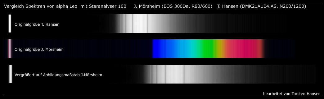

zu 1.) Der Fokus dürfte von der Bildfeldwölbung deines Gerätes abhängen, sofern Du keinen Flattener verwendest. Bei mir habe ich auch minimale Fokusunterschiede, obwohl das Spektrum max. nur etwa 5mm lang ist. Die Variation ist aber wirklich sehr gering, so dass bei Bedarf nachfokussiere, z.B. wenn ich die 0te Ordnung mit aufnehme (auf den Chip passt ja entweder nur das Spektrum oder aber Blau-Grünteil des Spektrums und 0te Ordnung).
zu 2.) Wenn Du gestattest biete ich hier einen Vergleich mit einem alpha Leonis Spektrum, das ich kürzlich aufgenommen habe (sollte Dir das Bild missfallen, nehme ich es sofort wieder raus), damit du siehst, was Du mit Deiner Anordnung erwarten kannst.
Bitte auf Vorschaubild klicken.
Folgendes fällt auf:
- mir erscheint Dein Bild etwas überbelichtet.
- Dein Staranalyser ist weiter vom Chip entfernt montiert als meiner; das sieht man an den weiter auseinanderliegenden Linien in Deinem Bild. Zum Vergleich eine Größenanpassung im 3-ten Spektrum, in dem man die Linien gut vergleichen kann.
In einer vergrößerten Darstellung sind übrigens noch mehr Linien zu sehen, für den Anfang also ein sehr schönes Ergebnis! :D
- Dein eingebautes Filter arbeitet rigoros (für Ds-Fotografie sicher günstig) auch im Vergleich zur ToUCam (vgl. meine kürzlich eingestellten Farbspektren); es fehlt der UV- und große Teile des IR-Anteils! Letzteres würde sich besonders deutlich bei Aufnahme von K- und M-Sternen bemerkbar machen. Konsequenz: ohne Filter aufnehmen.

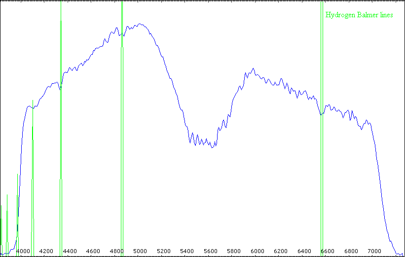

BeitragVerfasst: 18. April 2009, 19:11:11 PM
Was Stern ist das?
Sorry. I now see it is Regulus. Here is a processed version of your spectrum using IRIS and Visual Spec. The lines are there but they are weak. Here are some ideas.
The white balance is not good (not enough green) Use the RAW image from the camera.
Focus carefully.
Average several images
Here is my guide to using the Star Analyser with a DSLR (In English I am afraid) This is a different way without using a telescope but the method is the same.
http://www.threehillsobservatory.co.uk/ ... opy_11.htm

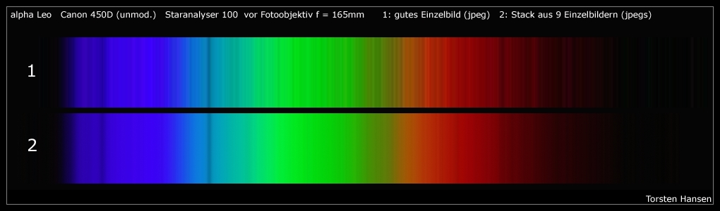

BeitragVerfasst: 19. April 2009, 15:13:34 PM
Beiträge: 354
Wohnort: Unterallgäu bei MM
Hallo Robin,
Das habe ich letzte Nacht mal ausprobiert und den Staranalyser vor ein Fotoobjektiv geschraubt, für welches ich einen entsprechenden Adapter hatte. Da das Objektiv nur 55mm Nominalbrennweite hat, habe ich noch einen 3-fach Telekonverter benutzt und bin so auf die 165mm gekommen.
Mit einer Festbrennweite wird man sicher noch bessere Ergebnisse erzielen können!
Der Stern, den ich anvisiert habe, war ebenfalls alpha Leonis!
Spektrendarstellung in Originallänge!
Spektrum 1: good single image (jpeg)
Spektrum 2: stack of 9 single images (all jpegs)
Auffällig ist, dass meine unmodifizierte Canon 450D mir das UV ebenfalls verwehrt und im IR ebenso nicht sehr weit reicht. Zusätzlich ist die H-alpha-Linie, im Vergleich zu Jürgens Bild, verhältnismäßig undeutlich zu erkennen, was mit der bekannten Rotschwäche der DSLRs in dem Bereich zu tun haben wird.
Torsten

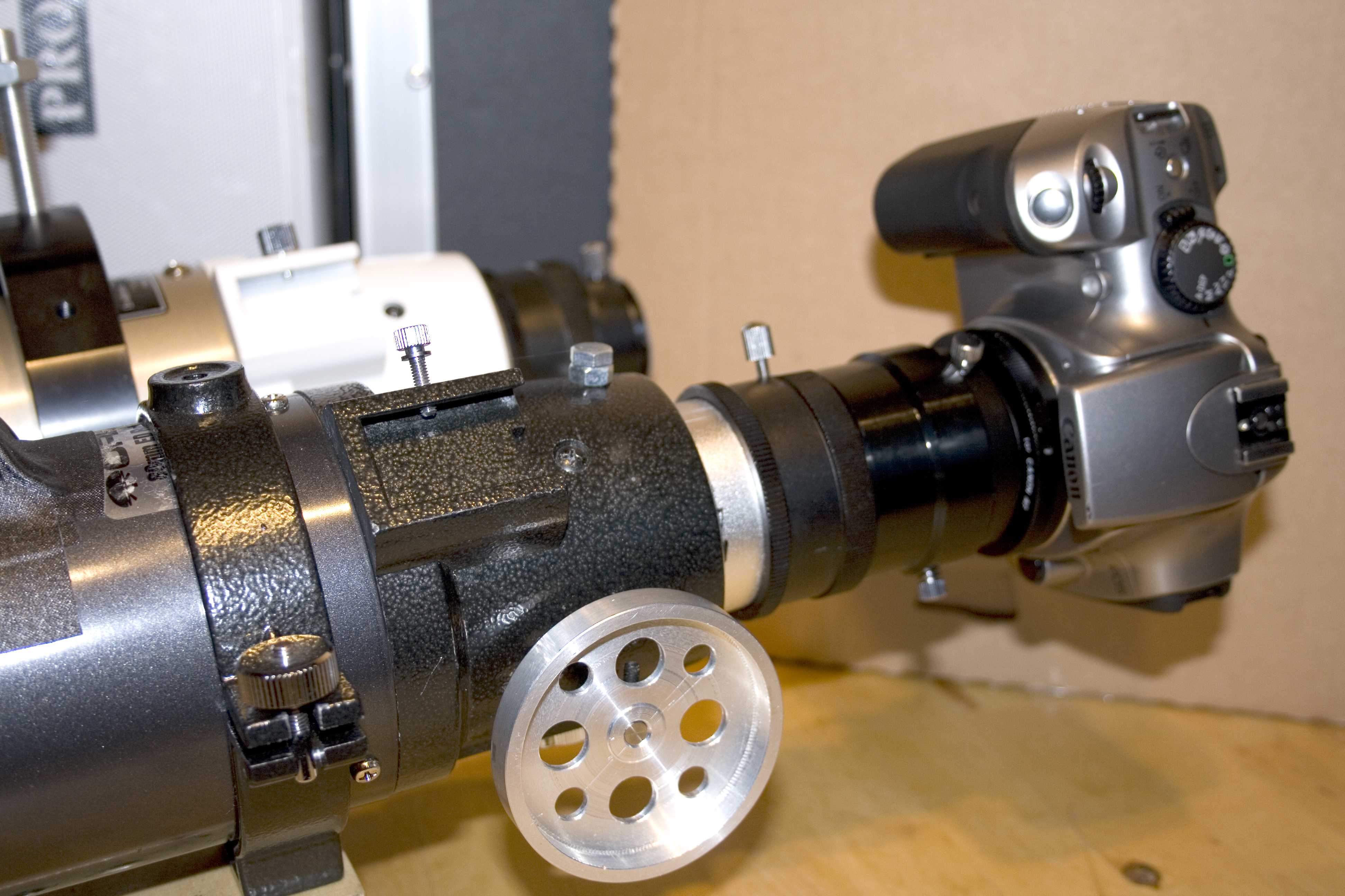

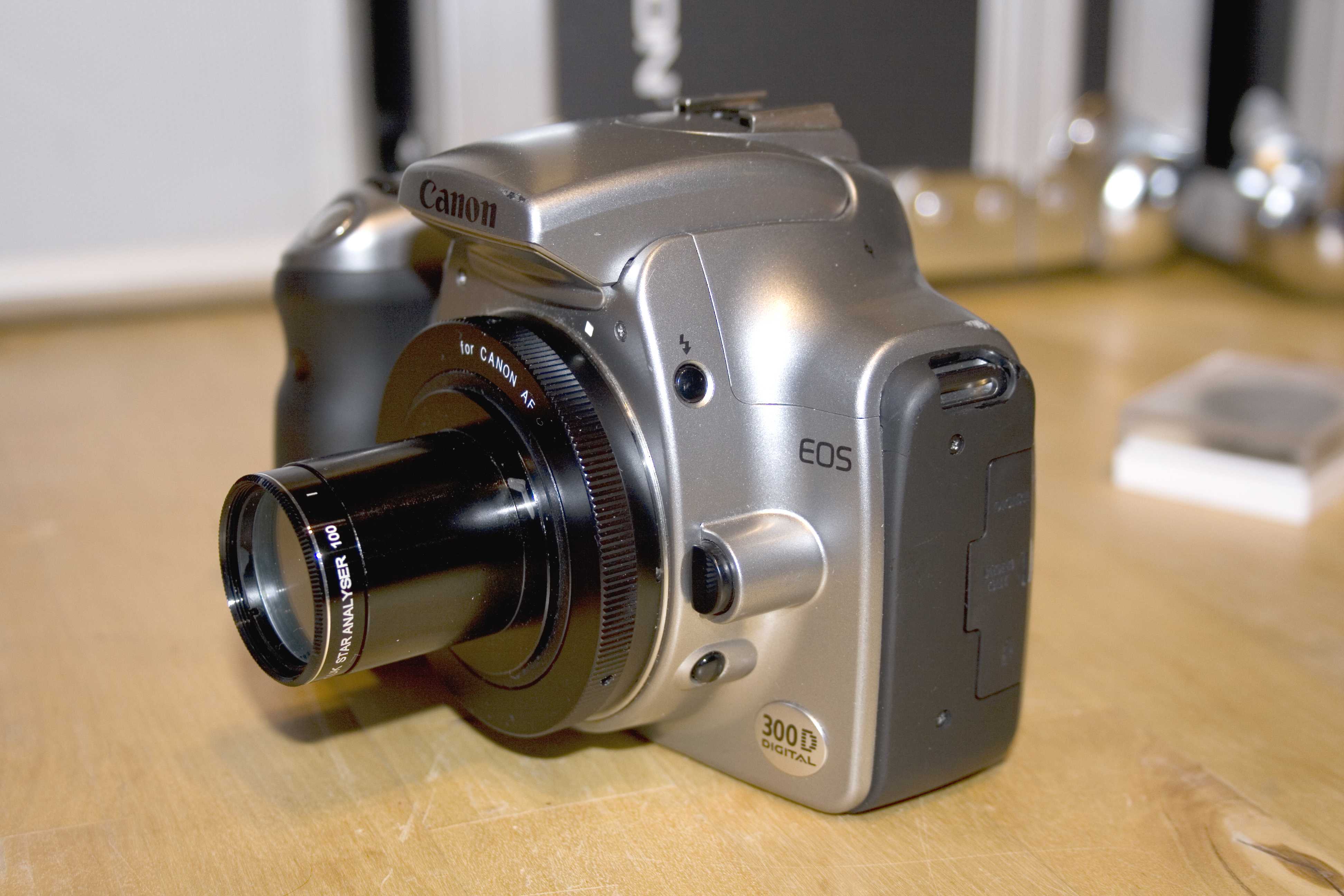

 Betreff des Beitrags: Der Aufbau !
BeitragVerfasst: 19. April 2009, 21:23:18 PM
Registriert: 03. März 2009, 20:51:34 PM
Beiträge: 10
Wohnort: Bergisch Gladbach
So sieht mein Zeug aus :
Das ist die 300D mit dem 1 1/4 Zoll Adapter im dem seinerseits der Staranalyser geschraubt ist. Den Ring , den Robin erwähnte habe ich mal flugs rein geschraubt , sollte dann jetzt auch einstallbar sein .

Irgendwie habe ich das noch nicht raus mit den Bildern .
Also nun dann eben auf diesem Weg :
Dateikommentar: 300D- 1 1/4zoll adapter- Staranalyser
300d-stan100-jmo-1_jmo.jpg [ 425.89 KiB | 5641 mal betrachtet ]
Dateikommentar: ED mit Kamera
kompl-jmo-1_jmo.jpg [ 513.9 KiB | 5641 mal betrachtet ]
Jürgen Mörsheim
