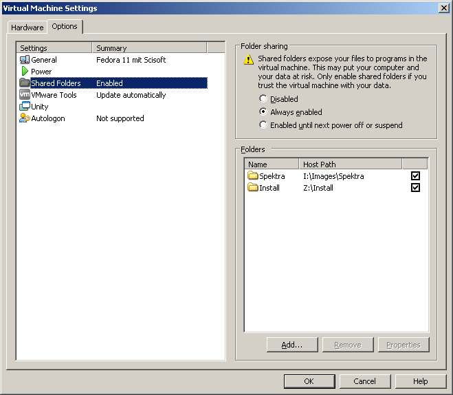

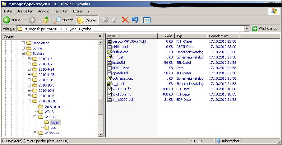

nicht unbedingt. Du musst unter Linux gar keine Ordner anlegen. VMWare bietet die Möglichkeit, aus der virtuellen Maschine heraus auf die Windows-Ordner zuzugreifen und dann kann Midas direkt in denen arbeiten.
Hier ein Beispiel von meinem Rechner:
Ich lege meine Bilder z.B. unter Windows im Verzeichnis "I:\Images\Spektra\2010-10-10\WR135" ab. Für die Midas Daten lege ich mir dann ein Unterverzeichnis "midas" an, also "I:\Images\Spektra\2010-10-10\WR135\midas" und kopiere da meine FITS-Dateien hinein.
In den Einstellungen von VMWare definierst Du dann einen "Shared Folder", also ein Vereichznis, das auch von Linux aus zu erreichen ist.
Dieses Verzeichnis taucht dann in Linux unter "/home/spec/host/Images/Spektra/2010-10-10/WR135/midas" auf.
Wenn Du Midas gestartet hast, wechselst Du mit "CHA/DIRE host/Spektra/2010-10-10/WR135/midas" und dann kannst Du loslegen. Und somit brauchst Du unter Linux gar nichts anzulegen. :D
Anbei die beiden Ansichten desselben Verzeichnisses unter Windows bzw. Linux.

Hallo Jürgen,
da stimmt etwas nicht, bei mir sind da keine Einstellungen möglich!
Siegfried
shared.JPG [ 49 KiB | 56697 mal betrachtet ]

Hallo Siegfried,
existiert der Pfad "F:\images" auf Deinem Rechner? Wenn nein, dann klicke mit der linken Maustaste auf das Verzeichnis lösche es dann mit "Remove".
Anschließend suchst Du Dir mit "Add" ein vorhandenes Verzeichnis auf Deinem Rechner. Das existierende Verzeichnis kann natürlich auch anders heissen. Wenn das auch nicht klappt, bitte eine PN, dann schaue ich per Fernwartung nach, wenn Du möchtest.
Gruss Jürgen

Das ist ja das Problem! F:\ ist ein Kartenleser und leer. Die übrigen Schaltflächen sind inaktiv. Soll ich eventuell das ganze neu installieren!
Siegfried

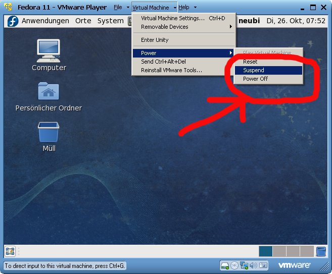

nein, Du musst nicht neu installieren. Ich vermute, dass Du die virtuelle Maschine nicht normal runtergefahren, sondern einen Schnappschuss gemacht hast. (Power->Suspend, siehe Screenshot "suspend_linux.jpg"). Dann kann man die Shared Folders nicht verändern, weil das System quasi eingefroren ist. Du erkennst das im Hauptfenster am "State". Wenn da "Suspended" steht, haben wir das Problem schon gefunden. (Siehe Screenshot "suspended_linux.jpg")
In diesem Fall startest Du die virtuelle Maschine wieder und fährst sie dann aus Linux heraus regulär herunter. Siehe Screenshot "linux_shutdown.jpg"
Danach kannst Du die Shared Folders konfigurieren.
