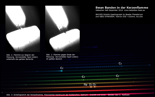

Hier mal drei Beispiele. Im ersten habe ich den Baches in Ermangelung guten Wetters
- aber jahreszeitlich passend - auf eine Kerze gerichtet. Da werden die Swan-Banden
"greifbar".
Dateikommentar: Swan Banden in der Kerzen Flamme
kerze_klein.jpg [ 180.52 KiB | 17370 mal betrachtet ]

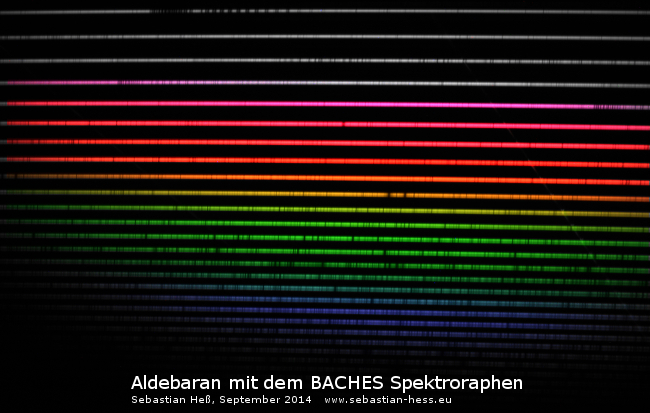

Im zweiten wurde Alpha Tauri aufgenommen. Ich muss zugeben, da ich bisher nicht
über einen Echelle - Spektrographen verfügte (bisher Dados), hat mich die Linienvielfalt
bei dieser Auflösung fast umgehauen. (Ich weiß - gar nichts besonderes für viele von
Euch ;-) )
Dateikommentar: Alpha Tauri mit dem Baches Echelle Spekrographen
alpha_tau_lrgb_klein.jpg [ 241.71 KiB | 17370 mal betrachtet ]
