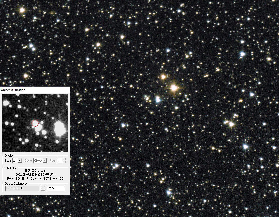

und noch ein Bild von heute Nacht (07.08. 23:15 UT), leider waren Sterne im Weg daher nur 2 Frames und auch die Astrometrica Messung nicht so exakt ....
285P_20220807_2315_2B_5min_1600_R.jpg [ 516.09 KiB | 3930 mal betrachtet ]

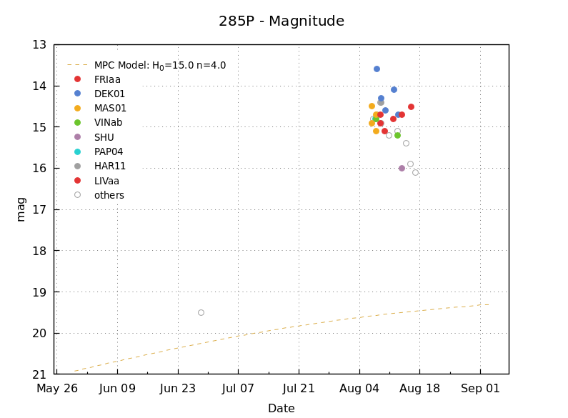

Ich war ja ein wenig spät, bis ich eure Meldungen hier gelesen habe und den Kometen selbst auf die Beobachtungsliste gesetzt habe. Hier mal die aktuelle Lichtkurve mit den COBS-Daten. Bei mir selbst sinkt er noch nicht wirklich ab. Vielleicht, weil ich mit AIRTOOLS die Gesamthelligkeit bestimme? Bei anderen scheint es dagegen wieder deutlich bergab zu gehen.
Ich muss jetzt mit Beobachtungen leider zwei Wochen pausieren. Mal sehen, wie es danach aussieht.
285P.mag.220817.png [ 37.93 KiB | 3374 mal betrachtet ]
