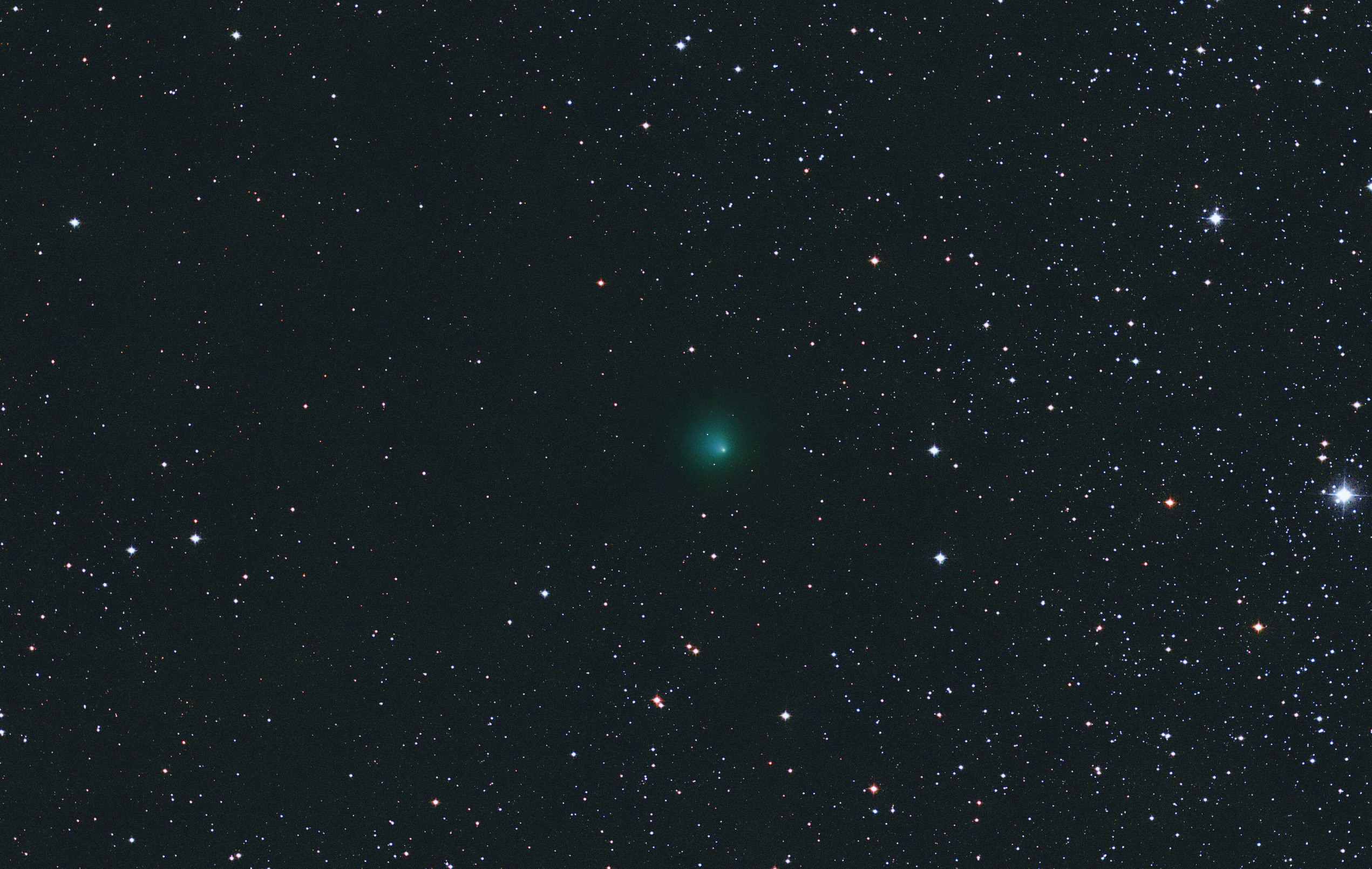

Komet Encke hat sich zurück gemeldet. Heute früh konnte ich auf Aufnahmen eine 7' Koma fotografisch erfassen. Die Auswertung der Grünbilder ergab eine Helligkeit von 11m7
Gruß Michael

Sehr schön! In meinen S&W-Rubriken hatte ich ihn schon mit auf dem Schirm. Es ist ja gar kein so schlechtes Perihel dieses Jahr.

Ich hatte ihn diese Nacht auf der Liste und war erfolglos. Der grund wahrscheinlich: Die publizierten Bahndaten stammen noch vom vorigen Perihel. Ich habe das Bild von Micha mit der Guide-Ansicht verglichen, der Komet steh 1/4 Grad weiter nordwestlich.
Visuelle Beobachter: Bitte vorher prüfen, ob die Bahndaten stimmen, am besten durch Vergleich mit Fotos. Und ggf. die Aufsuchkarte korrigieren.

Ja, die Bahndaten sind mau. Auch steht der Komet wieder in einem Gebiet mit vielen Sternen, und die Koma war heute Nacht weiterhin sehr groß und kaum kondensiert. Gruß Michael

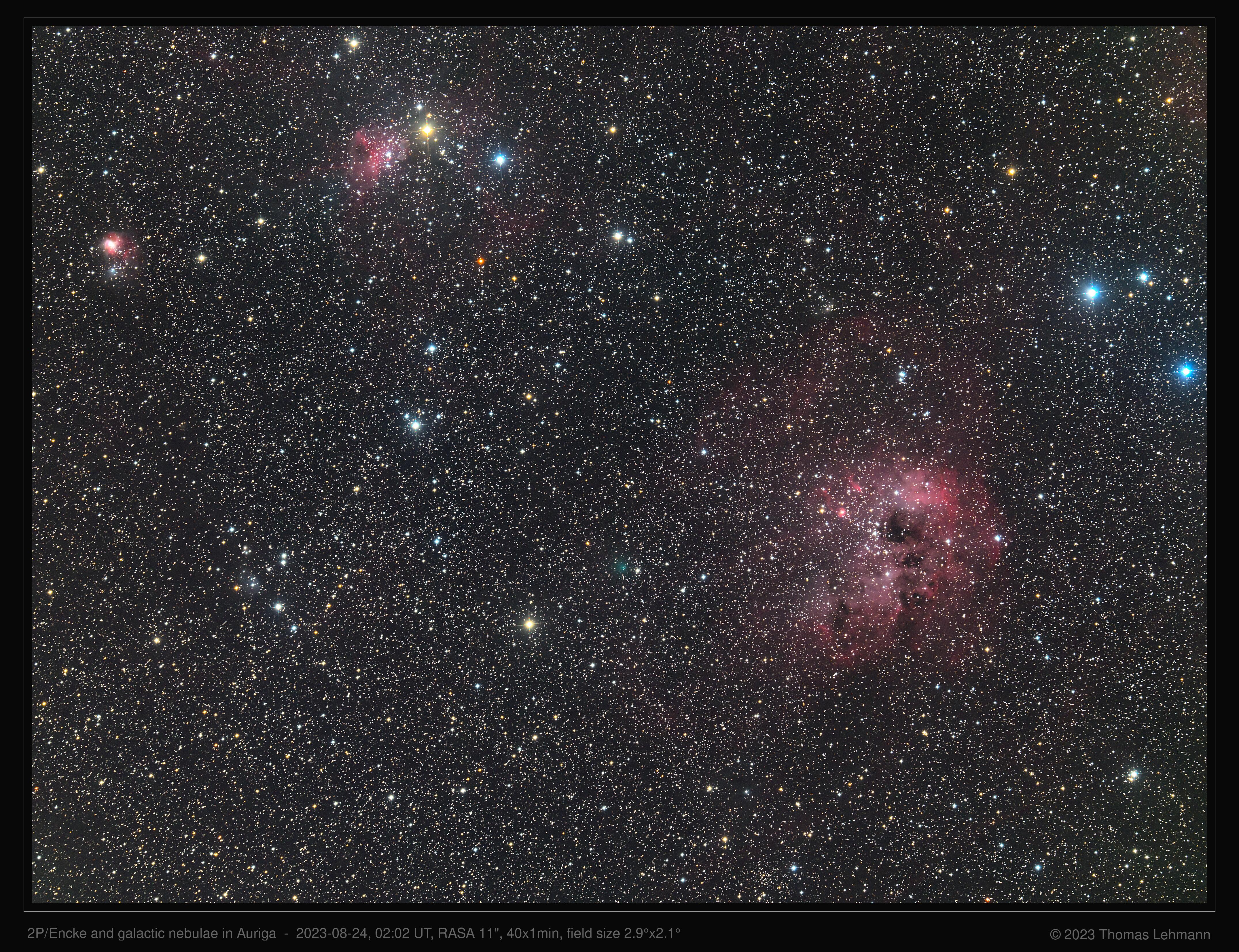

Der Komet 2P/Encke wird langsam heller, ist aber ein schwieriges Objekt. Die Koma ist ausgedehnt und diffus und wie Michas Bild schon gezeigt hat, deutlich asymmetrisch. Ganz ungewöhnlich ist das Verhalten seiner Helligkeitsentwicklung, die im Anstieg mehrere deutliche Schübe erfährt, nach denen sich dann über 2-3 Wochen nichts mehr tut. Höchstwahrscheinlich hängt das mit dem schrittweisen Aufbrechen einer dicken Staubkruste auf seiner Oberfläche zusammen. Aus den freigelegten Bereichen/Spalten kann dann plötzlich angestautes Gas entweichen.
In den kommenden Wochen entfernt sich der Komet langsam von der Milchstraßenebene. Regelmäßige Beobachtungen lohnen sich ...
Hier ist eine Aufnahme von vor einer Woche, als der Komet (unterhalb der Bildmitte) an den galaktischen Nebeln IC 410, IC 417 and NGC 1931 (von rechts nach links) im Fuhrmann vorbeizog, 40x 1 Minute belichtet mit RASA 11" und ASI6200MC Farbkamera in Weimar.
CS

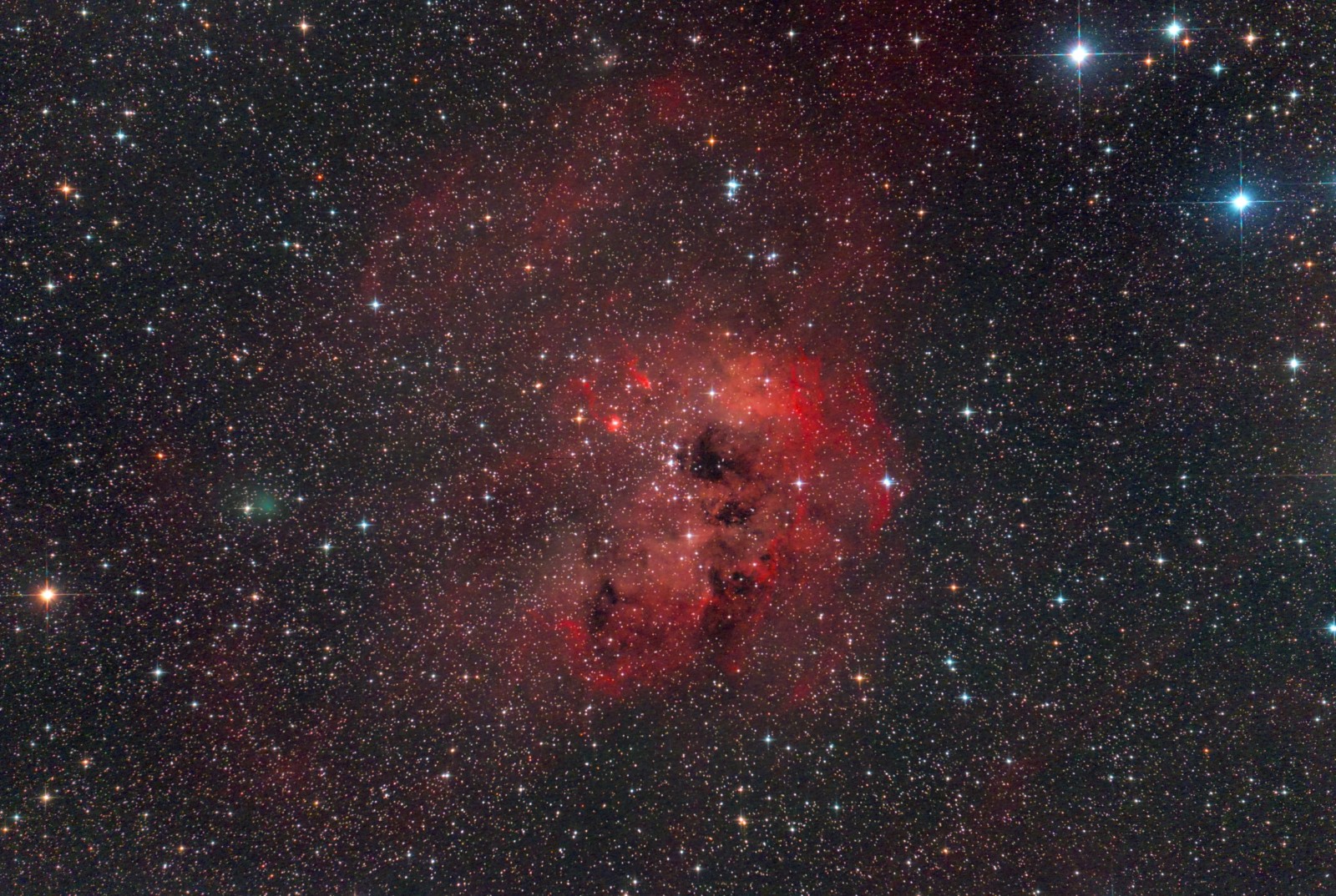

Hallo Thomas, gratuliere zu der wunderschönen Aufnahme. Etwas früher am selbigen Morgen gelang mir auch eine Aufnahme mit einem 10" / 4.0 Newton und der Canon Ra plus Optolong L-Pro filter 72 min. belichtet
Norbert

Wunderschöne Aufnahme, Norbert! Der Komet ist ja (noch) nicht so fotogen, aber im Kontrast zu den leuchtend roten Nebeln ist das grandios. Es lohnt sich, dranzubleiben ...

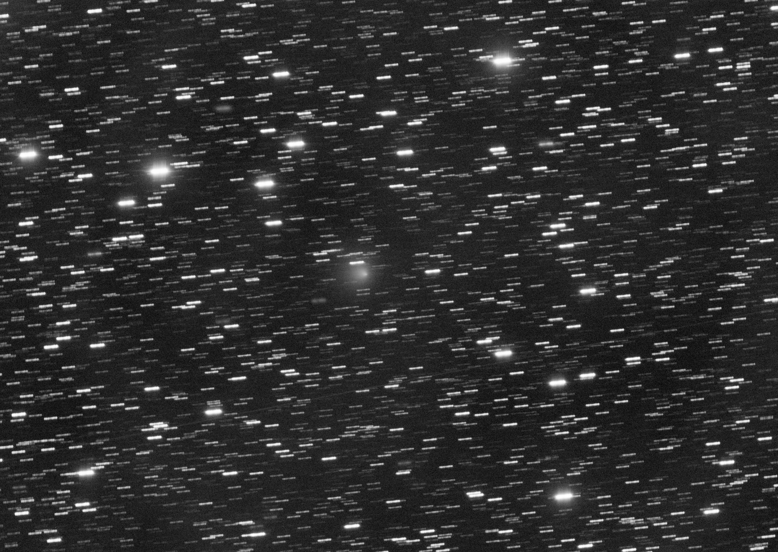

die Bahndaten stimmen inzwischen, Bild würde etwas Farbe vertragen, 16" /f2.5, 10 x 90 sec, 8.9. 5:00 MESZ

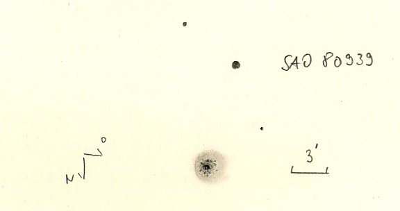

Enckes Komet steht im Kopf des Löwen, er ist recht hell und gut kondensiert. Außerdem gasreich – der Kometenfilter wirkt gut. Im 12-Zöller bestimmte ich m1=9m5 bei d=5' und DC=7. Die Beobachtung lohnt! Wir haben noch zwei oder drei Tage ohne Mond am Morgenhimmel.
