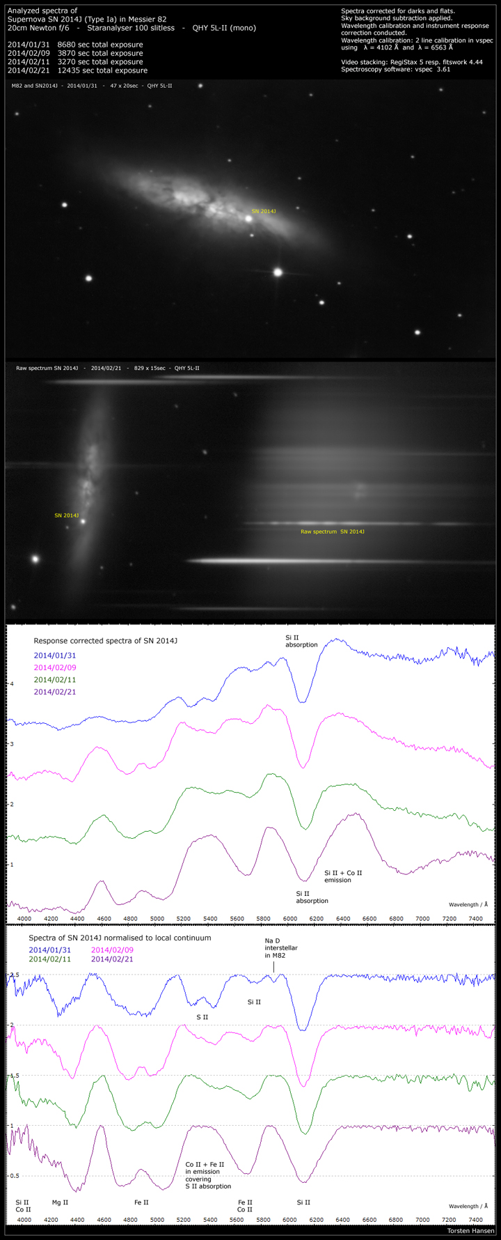

nach endlos erscheinender Wartezeit, hatte ich letzten Freitag auch endlich mal wieder klaren Himmel, der außerdem auch dunkel war und nicht durch Nachbars Flutstrahler gestört wurde! Somit stand diese Nacht nur die Supernova auf dem Programm, um für das Spektrum ein vernünftiges SNR zu erhalten.
Die Roh-Spektren und Rohbilder von M82 sind alle mit der nicht aktiv gekühlten QHY-5L II Videokamera entstanden (Außentemperaturen lagen bei knapp -2°C), die an diesem Abend ihren ersten brauchbaren Einsatz hatte.
Neben der schön definierten Si-II-Linie ist auch die Natrium-D-Linie zu sehen, die vermutlich vom interstellaren Gas in M82 herrührt und in höher aufgelösten Spektren sehr deutlich heraussticht!
Auffällig ist auch der ansteigende Verlauf Richtung Rot. Zum Vergleich die SN von 2011 in M101, die damals deutlich blauer in der Anfangsphase erschien: http://www.aau.telebus.de/Ver_7/user/To ... 1fe3wk.jpg
Viele Grüße,
Torsten
Zuletzt geändert von TorstenHansen am 02. November 2017, 19:34:56 PM, insgesamt 7-mal geändert.

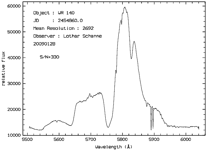

Als nächstes möchte ich mit dem LHires ran, bin mir aber noch nicht sicher mit welchem Gitter.
Hallo Torsten,
das 600er Gitter ist ein schöner Kompromiss zwischen Auflösung, abgebildetem Wellenlängenbereich und Lichtstärke (Belichtungszeiterfordernis).
Als Beispiel angehängt Messungen mit diesem Gitter an WR140 aus 2009.
WR140_20090128.png [ 77.06 KiB | 15314 mal betrachtet ]

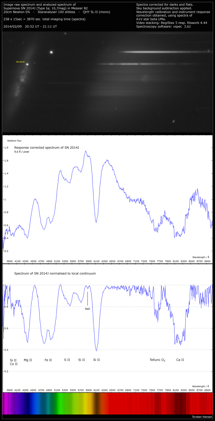

10 Tage nach dem erfolgreichen ersten Versuch durfte ich am 09.02.2014 die Supernova noch einmal spektroskopieren. Diesmal reichten knapp über eine Stunde Belichtungszeit für ein relatives rauscharmes Resultat.
Im Rohspektrum ist übrigens auch der aktive H-Alpha-Kern der Galaxie zu sehen.
Originalgröße: http://www.aau.telebus.de/Ver_7/user/To ... ktrumw.jpg
Im Vergleich der beiden Spektren zeigen sich auch ein paar Veränderungen.
Auffällig ist die Änderung des Kontinuumverlaufs um die Si-II-Hauptlinie herum sowie die Änderung in Fe II bei 4800 Angström. Auch um die S-II-Linie mit Nachbarschaft hat sich was getan. Dass die Na-D-Linie nicht mehr so schön zu sehen ist, könnte an der niedrigeren Dispersion gelgen haben.
Weiterhin taucht im Vergleich zur ersten Beobachtung auch eine sehr auffällige Absorption um 8200 Angström auf, die ich am 31.01.14 nicht beobachtet habe. Der Grund hierfür ist aber sehr einfach. Damals war dieser Bereich gar nicht mit auf dem Chip.
Die beschriebenen Änderungen scheinen real zu sein, wie der Vergleich mit höher aufgelösten Spaltspektren zeigt (siehe hier, z.B. Spektren von P. Berardi 25.01. und 06.02.14: http://quasar.teoth.it/html/spectra/SN2 ... 25_806.jpg und http://quasar.teoth.it/html/spectra/sn2 ... 140206.jpg)
Viele Grüße,
Torsten

eine weitere Ergänzung. Am 11.02.14 gelang mir eine dritte Beobachtung, diesmal zwangsweise mit dem C11 und Reducer (das M82-Bild ist aber bei 2,80m entstanden).
Die Veränderungen in den Spektren habe ich versucht im Bild weiter unten zu dokumentieren. Wichtig hierbei ist, dass die Wellenlängenkalibrierung mit Hilfe der H-Alpha- und H-Gamma-Linien der Vergleichssterne durchgeführt wurden. Dies sollte eine vergleichbare Wellenlängenkalibrierung gewähleistet haben, zumal die Vergleichssterne alle vom Typ A0V, A1V, A2V waren.
Ich hoffe, dass das Wetter für heute abend hält. Die Verschiebung der Si-II-Linie und die weiteren Veränderungen in den Linienprofilen sind sehr spannend ...
Alle 3 Beobachtungen bisher und 1. und 3. Beobachtung im Vergleich:
Viele Grüße,
Torsten
Zuletzt geändert von TorstenHansen am 26. Februar 2014, 20:39:35 PM, insgesamt 1-mal geändert.

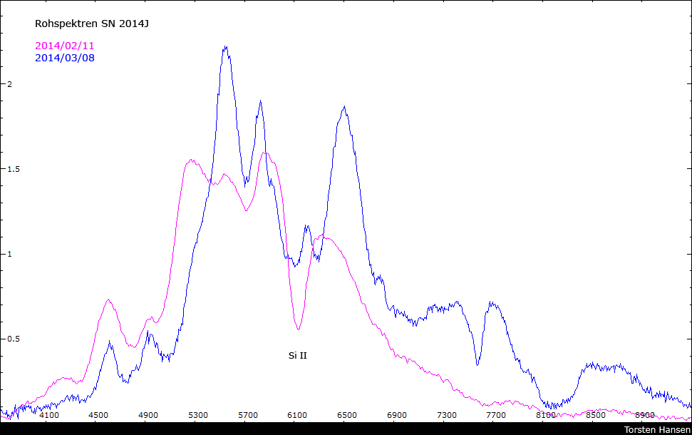

BeitragVerfasst: 21. März 2014, 19:33:10 PM
Beiträge: 354
Wohnort: Unterallgäu bei MM
Halllo Michael,
herzlichen Dank für Deine Rückmeldung!
Ich hoffe demnächst weitere Spektren nachreichen zu können. Die Schönwetterphase hat einiges an Material gebracht. Das Profil unterliegt wirklich starken Änderungen in sehr kurzer Zeit.
Als kleiner Vorgeschmack ein Vergleich 2er Spektren, die knapp 4 Wochen auseinanderliegen. Im Spektrum vom 08.03.14 ist die Si-II-Absorptionslinie bei 6120 Angström durch Emissionsvorgänge praktisch verschwunden. Hier ist der Kontinuumsverlauf nicht mehr so einfach antizipierbar wie zu Beginn.
Welchen Beitrag von Richard Walker meinst Du? Welches Forum?
Diesen Beitrag: http://www.astronomie.ch/forum/viewtopi ... 29a5f9f737
Viele Grüße,
Torsten

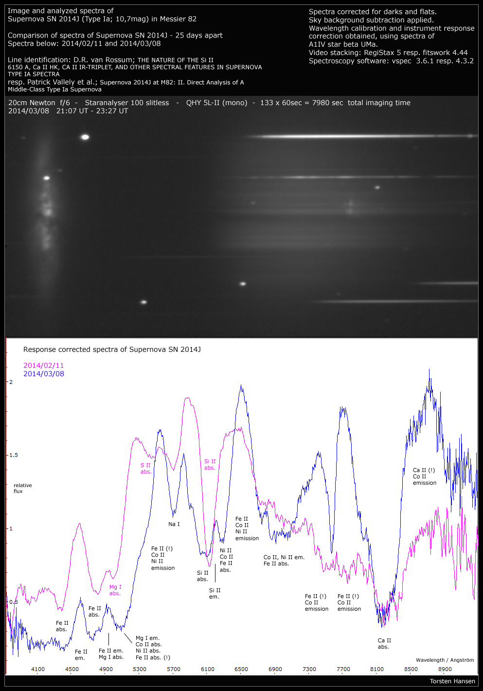

BeitragVerfasst: 02. November 2017, 19:31:31 PM
Beiträge: 354
anlässlich der Vorbereitung auf einen Vortrag über Spektroskopie mit dem Staranalyser 100, stieß ich auf das zuletzt eingestellte Spektrum der Supernova in M82 vom 08.03.2014. Da diese selbstverständlich eines der dankbarsten Objekte für den StAn 100 war, musste sie natürlich mit in den Vortrag.
Wohl aus Zeitgründen hatte ich in 2014 keine Responsekorrektur für das Spektrum vom 08.03.14 durchgeführt. Im Zuge der Vorbereitung konnte ich dies nun nachholen und mich nochmal auf die vorhandenen Literaturquellen stürzen. Im Bild unten ist daraus ein Vergleich unter dem Motto "SN 2014J - 2 Spektren, 25 Tage auseinander".
In der folgenden Darstellung stammen die Linienzuordnungen im wesentlichen aus zwei Arbeiten.
Zum einen stellt der Artikel von D.R. van Rossum, basierend auf Modellrechnungen, abhängig von der Zeit nach der Explosion, eine ganze Sequenz von Linienzuordnungen bereit ( Quelle: https://arxiv.org/pdf/1208.3781v1.pdf ). Essenz der Untersuchungen scheint mir Figure 3 auf Seite 4 zu sein, die die Modellspektren in Figure 1 ergibt. Da der 08.03.14 etwa 40 Tage nach der Explosion lag, ist hier der Vergleich sehr interessant.
Eine aktuelle Arbeit von 2016 verknüpft Beobachtungen mit Modellrechnungen und bietet ebenfalls Linienzuordnungen an ( https://arxiv.org/pdf/1512.02608.pdf ). In dieser Arbeit sind auch zwei Beobachtungen diskutiert, die praktisch zum gleichen Zeitpunkt stattfanden, wie meine beiden unten dargestellten Spektren.
Interessant ist evtl. auch noch ein dritte Arbeit, die sich aber schwerpunktmäßig mit Zeitabständen ab ca. 90 Tagen nach der Explosion beschäftigt. Anscheinend treten hier dann verbotene Übergänge, vor allem von Eisenionen, auf (Quelle: https://arxiv.org/pdf/1601.00805.pdf ).
Etwas verwirrend fand ich die Bezeichnungen der Ionen im zweiten Artikel, wo anscheinend schon die römische Ziffer I auf den Ionenzustand hindeutet. Bisher war ich davon ausgegangen, dass in der Spektroskopie die Ziffer I den neutralen Zustand bezeichnet.
Noch eine Bemerkung: Beide Spektren sind im Rahmen der Responsekorrektur "getrocknet", d.h. die Absorption bei ca 7600 Angström scheint ein Effekt der schwächeren Emission des Eisens in diesem Wellenlängenbereich zu sein (vgl. Figure 3; van Rossum).
Torsten
