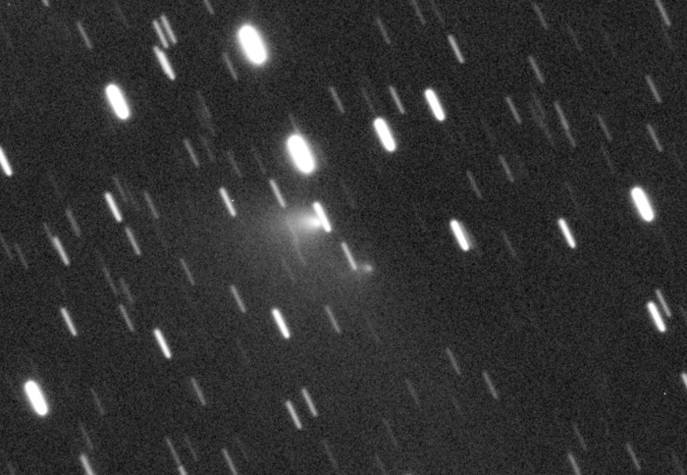

MPEC 2025-T124 :
This fragment of 240P was reported by V. Carvajal on images taken on
2025-10-03 from Kitt Peak-Bok (V00).
https://minorplanetcenter.net/mpec/K25/K25TC4.html
COMET 240P-B/NEAT
Helligkeit ca. 19 mag, H = 15.0 2.5n = 10
240P-B.png [ 90.37 KiB | 919482 mal betrachtet ]

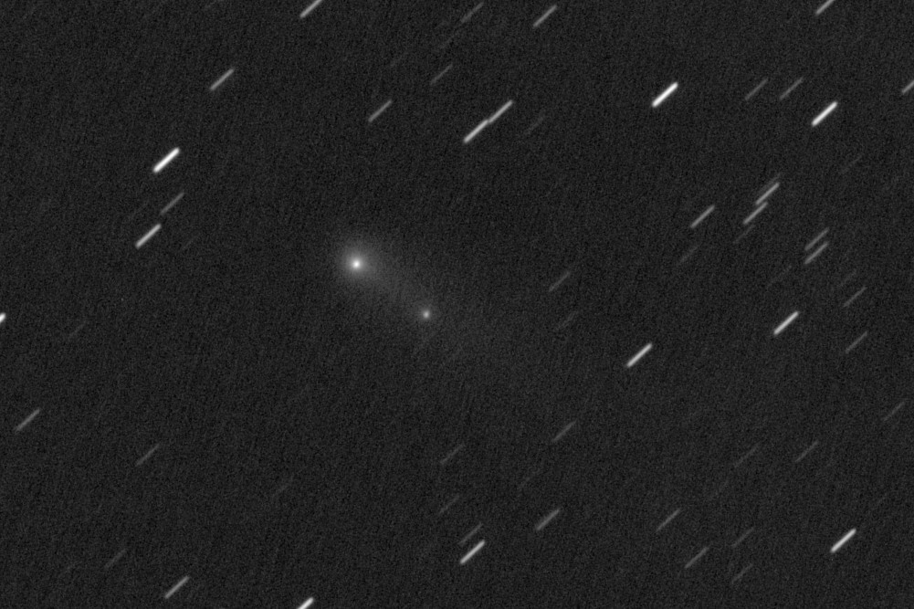

BeitragVerfasst: 09. Oktober 2025, 22:04:04 PM
Beiträge: 743
Wir konnte das Fragment am 1.9., 21.9., 22.9. klar nachweisen. Die Helligkeit stieg in den drei Wochen von 19m1 auf 18m5. Die Vermessungen gingen ans MPC allerdings unter der Bezeichnung 240P, da mir noch nicht klar ist, wie man das Ding vom Tycho Tracker aus einschicken kann. Der Komet sollte weiter beobachtet werden, vielleicht taucht noch eines auf. Gruß Michael

Beiträge: 737
Ich habe ihn am Morgen des 3.10.2025 auch erwischt. Seitdem leider schlechtes Wetter. Gemessen habe ich nur 240P selbst. Interessanterweise hat mit in AIRTOOLS der mpchecker nur 240P-B angeboten. Den habe ich nicht gemessen (zu schwache Spur) und musste 240P-A selbst markieren.
Ich meine, das Fragment auch schon am 1.10.2025 erkennen zu können.
In meiner Aufnahme vom 21.09.2025 kann ich nichts erkennen.
Vielleicht gehe ich nochmal ran und versuche auch eine Animation... Hier regnet es fast durchgehend.
240P_2025_10_03_0110_0207UT_28x2min_Gain100_620mm_comet2_mit240P-B.jpg [ 324.91 KiB | 919302 mal betrachtet ]
240P_2025_10_01_0239_0339UT_30x2min_Gain100_620mm_comet2.jpg [ 310.99 KiB | 919302 mal betrachtet ]
