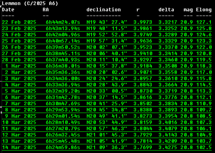

COMET C/2025 A6 (Lemmon)
Helligkeit ca. 21 mag, H = 13.5 2.5n = 8
C2025A6.png [ 98.66 KiB | 337411 mal betrachtet ]

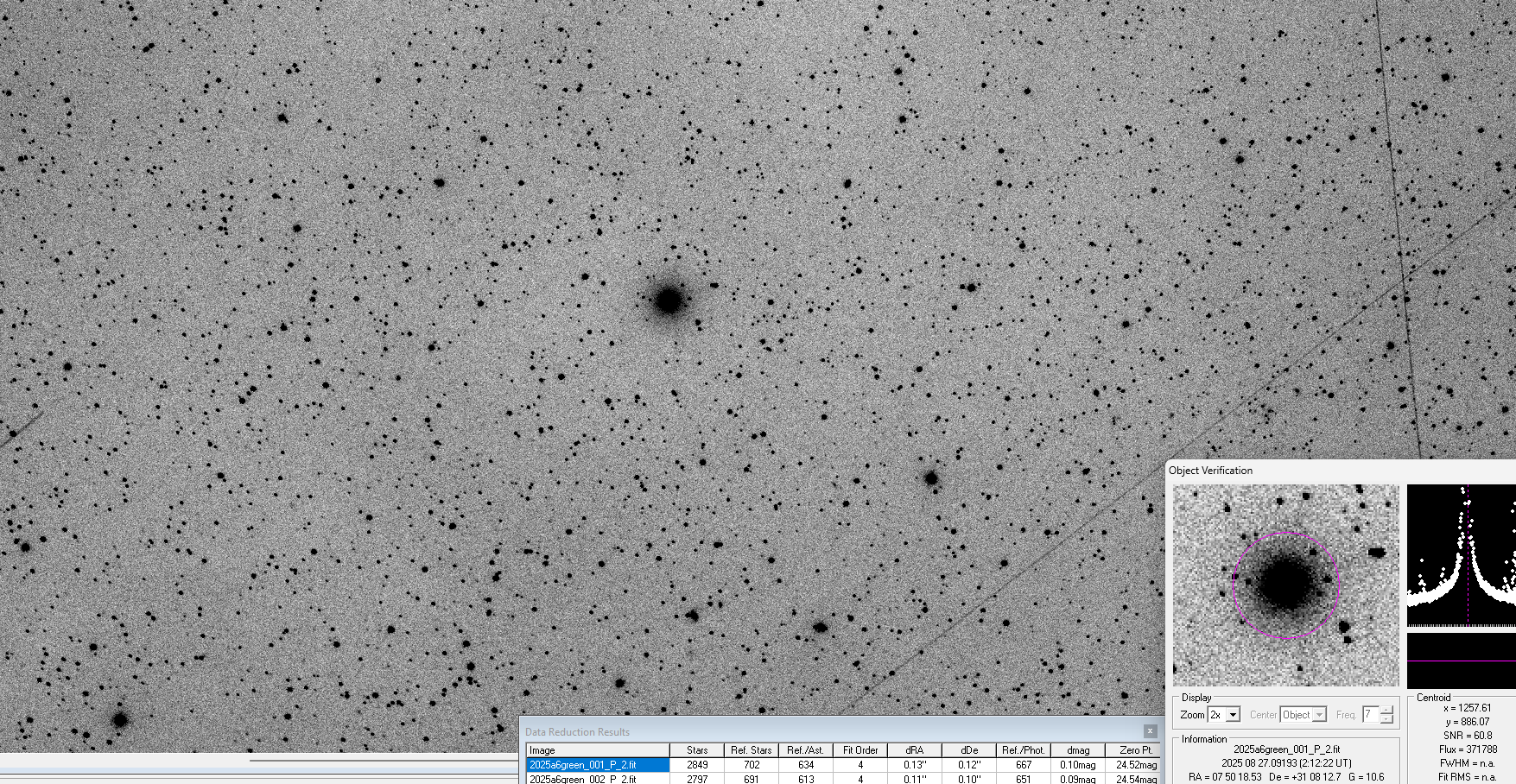

BeitragVerfasst: 24. August 2025, 11:34:44 AM
Beiträge: 735
Hallo Maik
Ich kam am 24.8. mit der Messung nur auf 11m4, allerdings nur die innere Koma, die äußere Koma ist auf den Grünaufnahmen bereits 7' groß - sollte der nicht sogar freisichtig werden?
lg Michael
2025A620250824ut215sec4x85filtergreen.png [ 2.91 MiB | 334588 mal betrachtet ]
