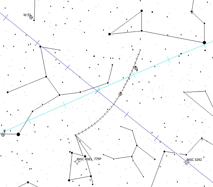

Ich habe die Elemente mal eingetipp. Nach dem Perihel erscheint er am Morgenhimmel. Anbei die (vorläufige) Bahn vom 5. Oktober (noch im Raben) bis 4. November (im südlichen Löwen).
oktNov.jpg [ 74.75 KiB | 556218 mal betrachtet ]

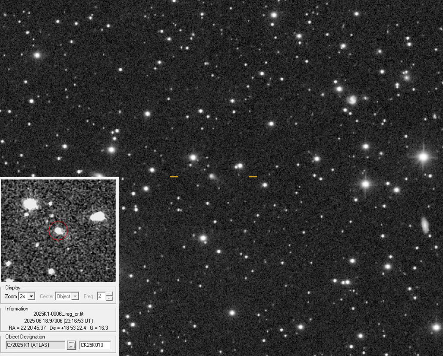

BeitragVerfasst: 19. Juni 2025, 11:53:28 AM
Beiträge: 282
Wohnort: Engelhardsberg
C/2025 K1 liegt voll im Trend und ist mit 16m3 sogar etwas heller als erwartet, mal sehen was sich da noch ergibt, Bild von heute morgen 19.06. 01:15 MESZ, stay tuned !
2025K1_20250618_2315_10B_3min_MG_L_R_b2.jpg [ 371.48 KiB | 553817 mal betrachtet ]

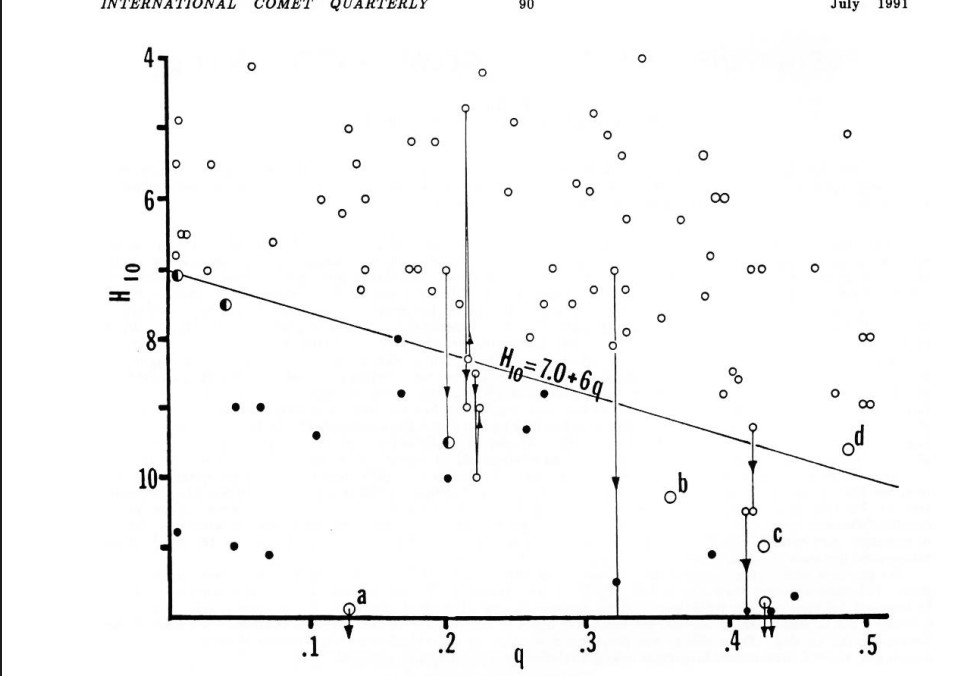

Dieser Komet ist der engmaschigen Beobachtung wert. Nicht nur, weil es das einzig Vernünftige ist, was wir derzeit haben. Auch wegen der Zerfallsgefahr.
Das schon öfter besprochene Bortle-Limit für eine Überlebenschance sonnennahe Kometen lautet
m0 > 7,0 mag + 6 mag · q/AE
Atlas hat eine Perhieldistanz von 0,334 AE und m0 von 11,7 mag. Da shängt ein wenig ab, wei man rechnet
11,7 ist aber kleiner als (7 + 6·0.333) mag = 9,0 mag. Da fehlt ein ganzes Stück.
Bortle hat die Grenzkurve so gelegt, dass eine Überlebenschance von 70% besteht.
Um die Mechanismen des Zerfalls weiter zu erhellen, sind also unserer Messungen gewünscht!

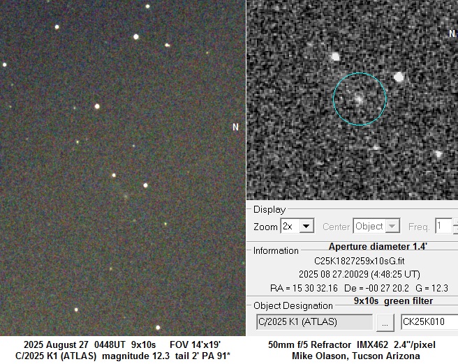

Hello Uwe, C/2025 K1 had not disintegrated yet as of the evening of 2025 August 27 UT. The comet was magnitude G=12.3 as calculated from 9x10 second images taken thru a green filter in an aperture diameter of 1.4' with a 2' tail at a position angle of 91 degrees from the coma. The comet is continuing to slow in our evening skies moving only 4.5' per hour this evening. Not much to look at in a stack of 9x10 second images with a small scope.
2025K1_20250827_0448_molason.jpg [ 192.47 KiB | 549380 mal betrachtet ]
Cheers, Mike

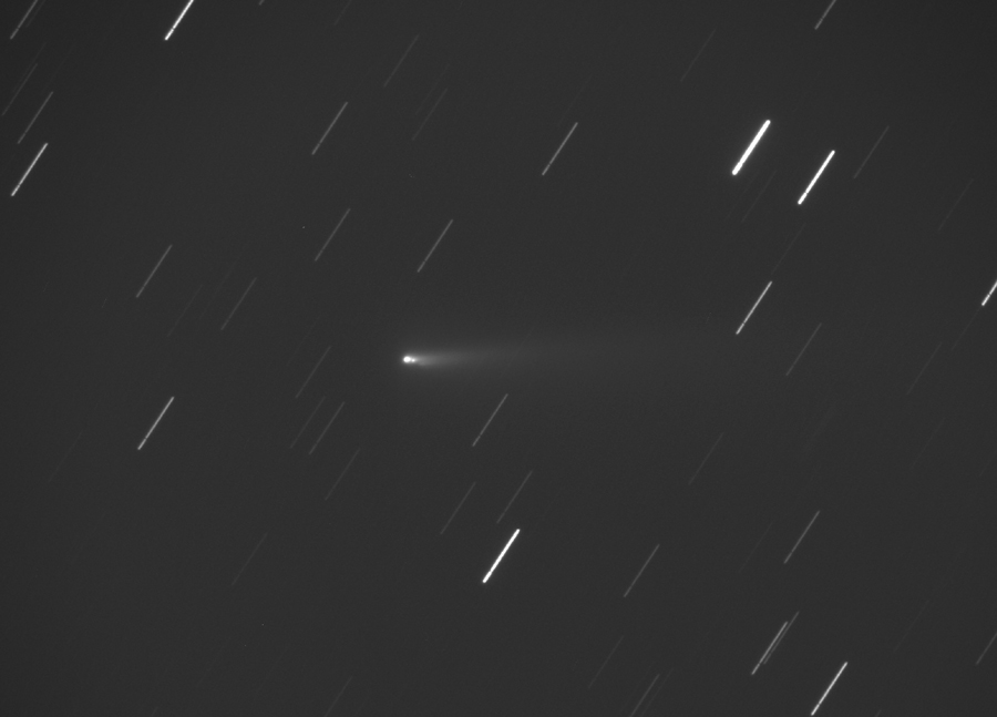

BeitragVerfasst: 18. Oktober 2025, 18:22:13 PM
Beiträge: 1981
Liebe Kometenfreunde,
hat jemand versucht, diesen Kometen nach dem Perihel aufzunehmen? In COBS gibt es keine Angaben mehr seit dem 19. September.
Der Komet (bzw. sein Überbleibsel) steht inzwischen in ausreichender Höhe am Morgenhmmel - zumindest gemessen an der prognostizierten Magnitude. Morgen in der Nähe von Mond und Venus.
Wahrscheinlich ist er zerfallen, aber eine Aufnahme dieses Gebietes sollte Sicherheit bringen.
BeitragVerfasst: 20. Oktober 2025, 20:34:53 PM
Beiträge: 732
Wenn ich am Morgen doch nur mal klaren Himmel hätte...
BeitragVerfasst: 21. Oktober 2025, 00:37:40 AM

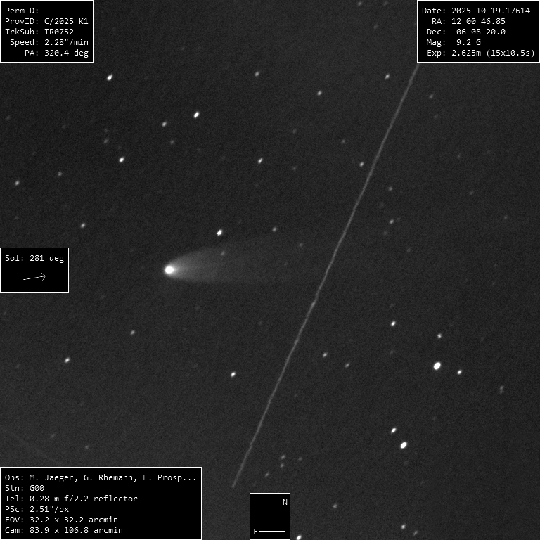

Beiträge: 740
Bitte sehr, da ist er in der sehr hellen Dämmerung zwischen Venus und Mondsichel mit kurzer Belichtungszeit. 10m5 oder heller. Gruß Michael
2025K120251019UT411sec15x10.png [ 286.6 KiB | 547319 mal betrachtet ]
BeitragVerfasst: 21. Oktober 2025, 06:37:28 AM
Beiträge: 1981
Sehr schön! Allen Unkenrufen zum Trotz.
Ich verwende das Bild mal in einem Beitrag für dei VdS-News.

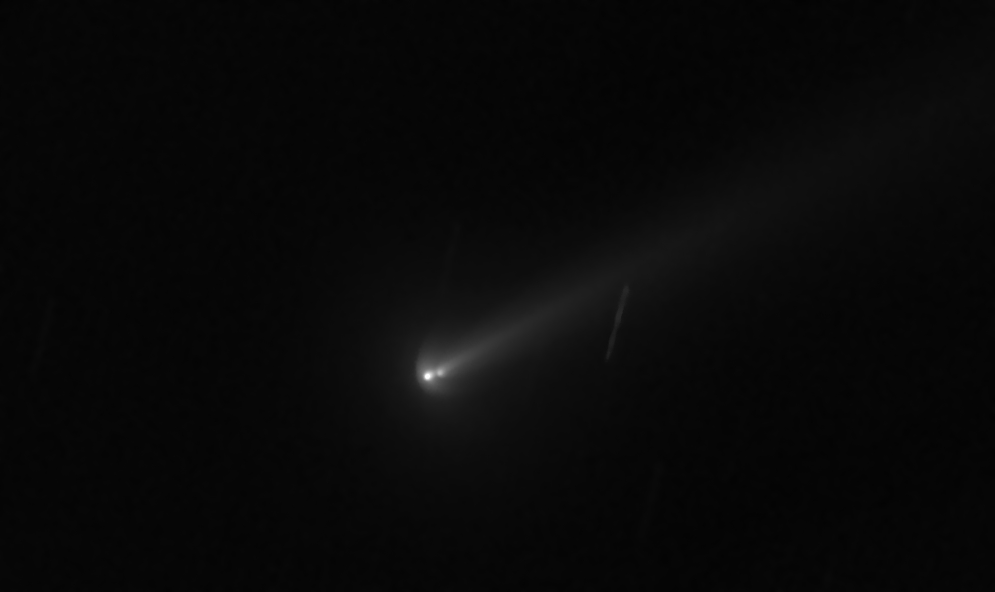

BeitragVerfasst: 29. Oktober 2025, 11:05:00 AM
Beiträge: 740

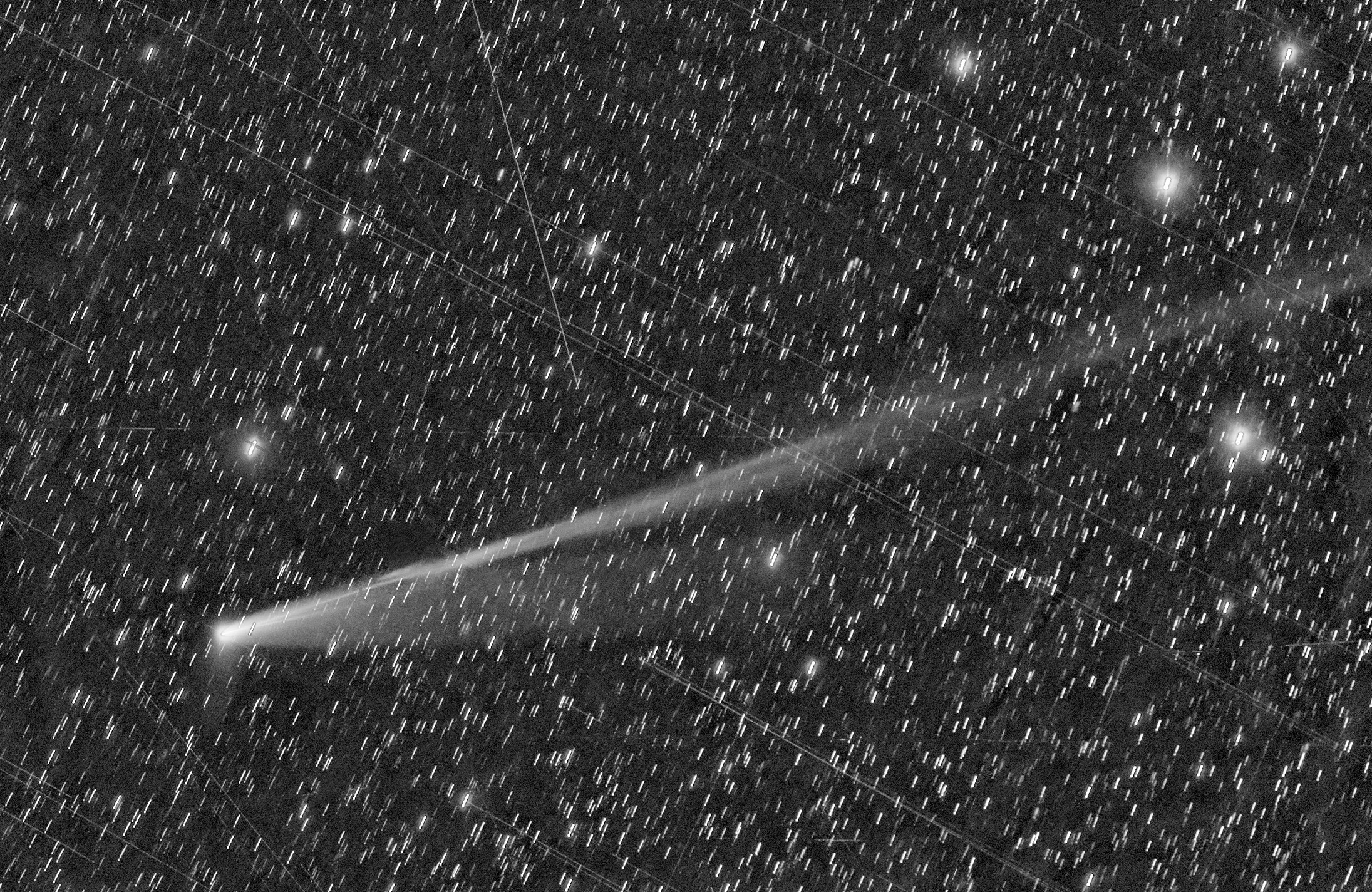

Da ist ein >2,5° Ionenschweif sowie zwei Staubschweife. Wer hätte das gedacht
Aufnahme vom 29.10. 40min mit 11" RASA
2025K120251029all.jpg [ 2.65 MiB | 546411 mal betrachtet ]

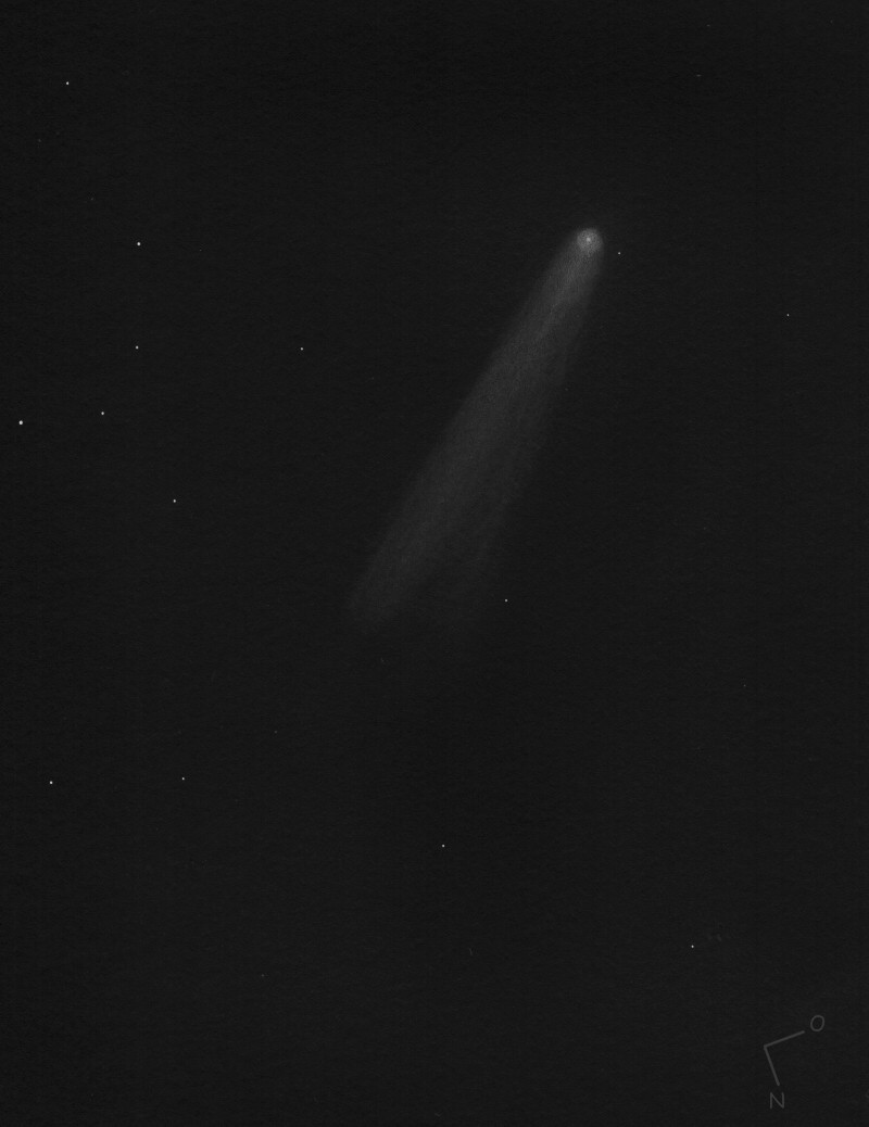

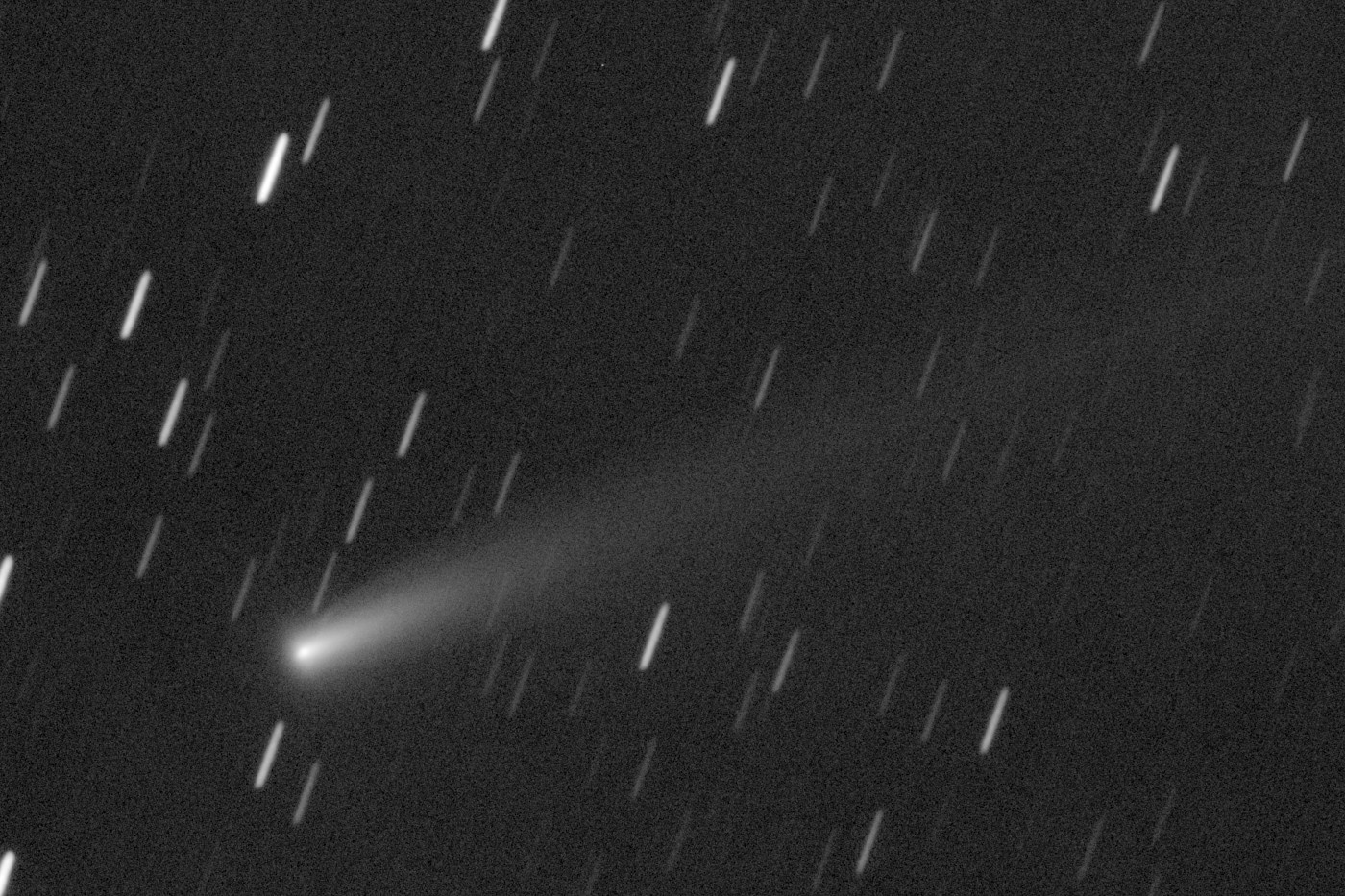

BeitragVerfasst: 02. November 2025, 12:52:23 PM
Wohnort: Zwischen HH und HB
Hallo Forum,
Robin, Maik:
der Komet lohnt den Wecker zu stellen !
meine erste Messung gestern nun am Morgenhimmel :
als ich ihn im Gesichtsfeld einstellte, sponater Ausspruch: wie g..l ist der denn ...
Ja, ein toller kleiner Komet mit Schweif.
Er ist quasi eine Minuaturausgabe von Lemmon (wie der sich Anfang Oktober zeigte) !
Zeichnung folgt.
1.11.2025, 4:42 MEZ , Region SQL 20.2mag
21" Dobson, V 139x
Swanfilter sprach nicht wirklich merklich an.
10.6mag, DC 4, Durchm. 0.7`, Schweif 10` in PW 300°
20251101x2025k1x21zollxCN.jpg [ 88.43 KiB | 545934 mal betrachtet ]
und das in nur 16° Höhe über dem Horizont !

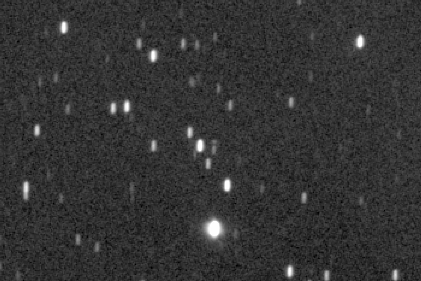

BeitragVerfasst: 04. November 2025, 02:15:12 AM
Registriert: 02. November 2025, 17:20:18 PM

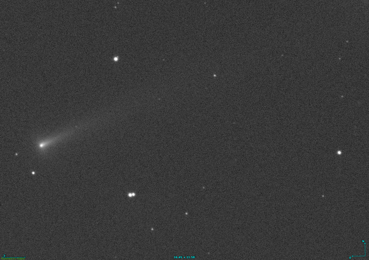

Beiträge: 7
Angesichts des Wetters zuhause habe ich den Kometen gestern relativ spontan mit einem ferngesteuerten Teleskop von Kalifornien aus photographiert. So kurzfristig standen mir allerdings nur noch die letzten 20 Minuten vor Schließung des Observatoriums zur Verfügung. Zwar konnte ich noch 12 Bilder mit je 60 Sekunden Belichtungszeit erhalten, jedoch stand die Sonne beim ersten Bild nur noch 12 Grad und beim letzten Bild nur noch 8 Grad unter dem Horizont. Während das für die astrometrische Auswertung des hellen Kernbereichs kein Problem war, verblasste der Schweif natürlich zunehmend, so dass sich durch Mitteln aller Bilder keine deutliche Verbesserung gegenüber dem beim tiefsten Sonnenstand aufgenommenen ersten Bild ergab. Ich zeige hier daher nur mein allererstes Bild. Die Helligkeit des Kometen liegt nun etwa bei Magnitude 11.6 (zum Vergleich: der helle Stern links oben in meinem Photo, StKM 2-745, hat eine visuelle Magnitude von 10.8). Es scheint mit der Helligkeit nunmehr bergab zu gehen.
Aufnahmedaten des gezeigten Photos:
2025-11-03, 13:23 UTC, Belichtungszeit 60 s
Sierra Remote Observatory at Auberry California USA - MPC U69
0.61-m f/6.5 reflector + CCD
C2025K1-ATLAS_2025-11-03_U69-T24_Aladin.jpg [ 425.98 KiB | 519130 mal betrachtet ]

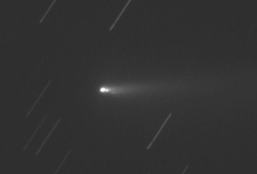

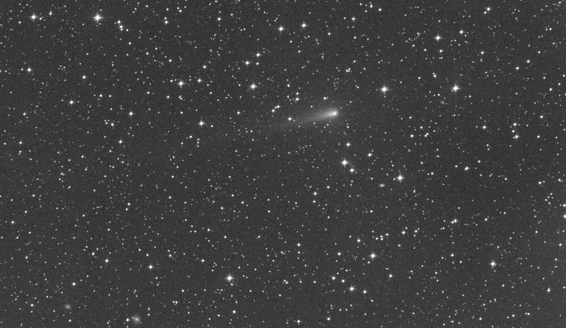

BeitragVerfasst: 04. November 2025, 10:37:35 AM
Beiträge: 732

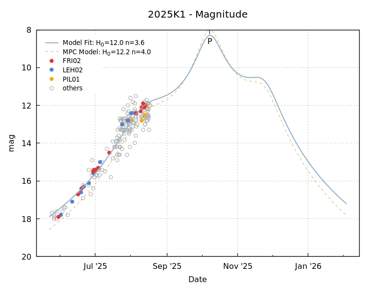

Ich habe ihn am Morgen des 31.10.2025 erwischt. Auch in der beginnenden Dämmerung.
Mein Ergebnis ist allerdings etwas heller (9,5 mag). Ich bestimme die die Gesamthelligkeit der Koma mit AIRTOOLS und sollte näher an den visuellen Helligkeiten liegen.
2025K1 2025 10 31.18 Z 9.5 BG 27.9L 2A800 6.5 0.68 292 FRI02I C 6.5 mTSC IMX AIR 5 1.3s 1.3 Location: Koeditz; Comment: CMOS OSC/G, mlim=18.6
Anbei meine Aufnahme mit dem RASA 11 und die Ergebnisse von COBS im Diagramm. Da liege ich (FRI02) freilich auch etwas höher als die Kollegen...
2025K1.mag.251102.png [ 49.04 KiB | 519079 mal betrachtet ]

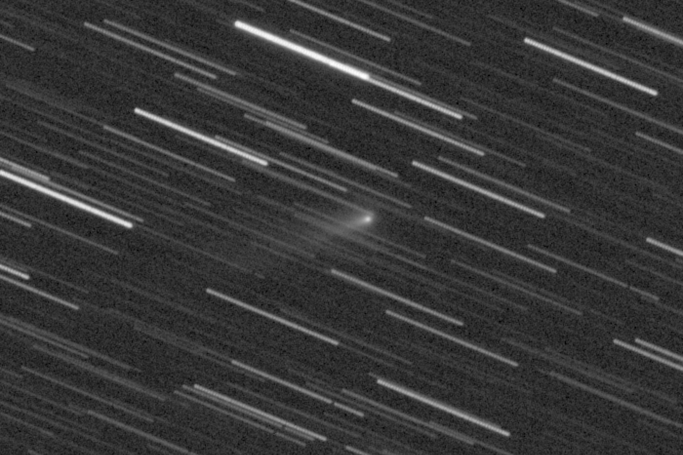

C2025K1_2025_10_31_0405_0437UT_32x1min_Gain160_620mm_comet1.jpg [ 412.84 KiB | 519079 mal betrachtet ]
BeitragVerfasst: 13. November 2025, 10:38:59 AM
Beiträge: 1981
Steffens Bild zeigt ja die Fragmentierung des Kerns zumindest ansatzweise. Inzwischen ist ein drittes Fragment aufgetaucht.

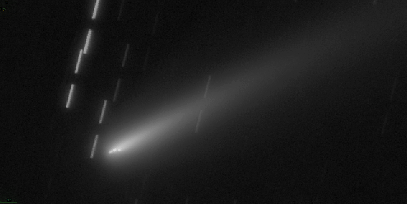

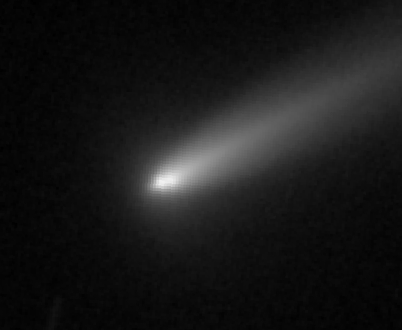

BeitragVerfasst: 15. November 2025, 12:08:24 PM
Beiträge: 740
das dritte Fragment haben wir am 12. und 14.11. noch nicht erwischt, aber die zwei hellen Komponenten sind jetzt leicht sichtbar. Bild vom 14.11. mit 16"/3.2

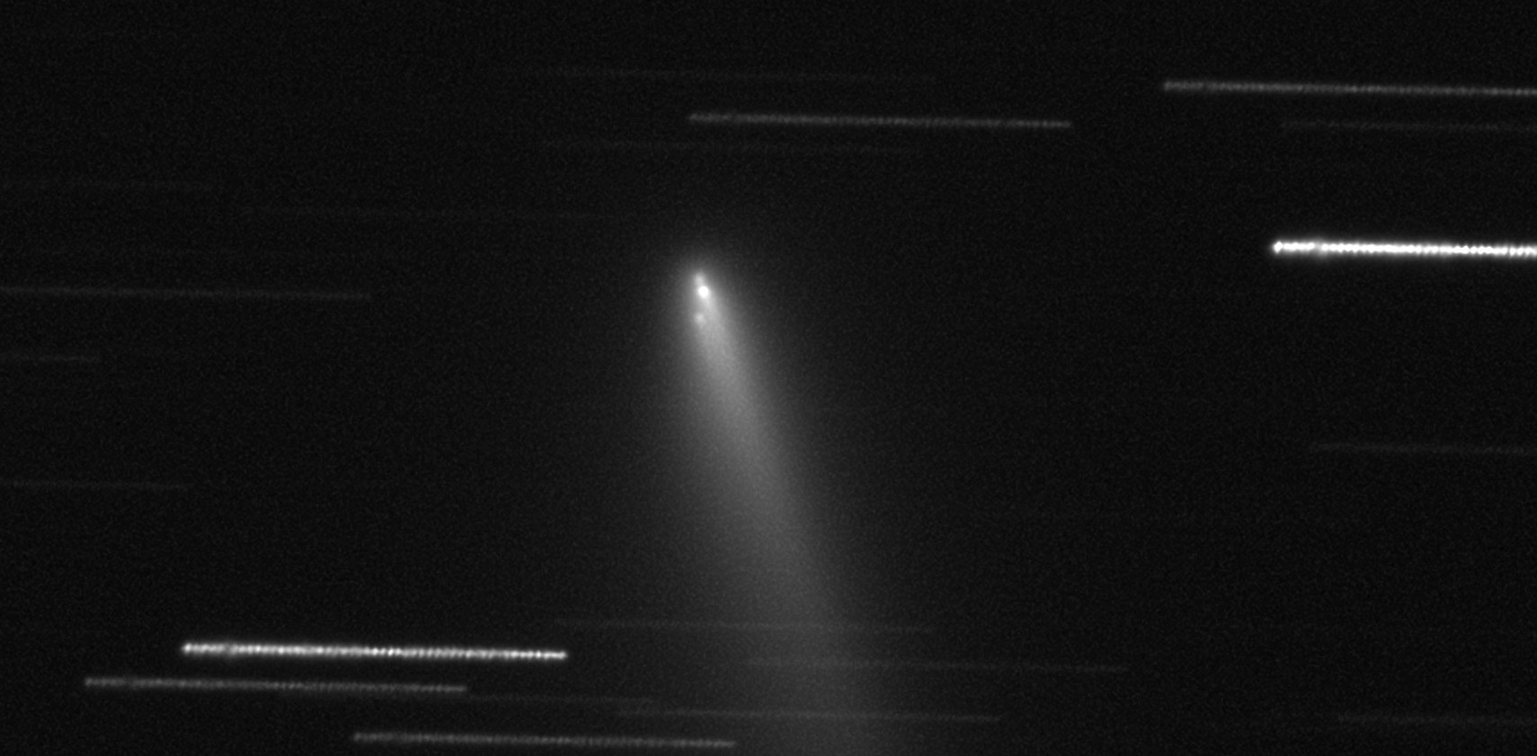

2025K120251114UT225sec30x15x.jpg [ 295.67 KiB | 20306 mal betrachtet ]
BeitragVerfasst: 15. November 2025, 19:58:05 PM
Beiträge: 1981
Ein so klares Bild! Danke.

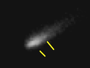

BeitragVerfasst: 18. November 2025, 07:32:30 AM
Beiträge: 1981
Selbst mit dem "Zwergenteleskop" lassen sich die 2 Helligkeitszentren nachweisen, wenn auch nur knapp.
251118C2025k1.jpg [ 6.67 KiB | 7432 mal betrachtet ]

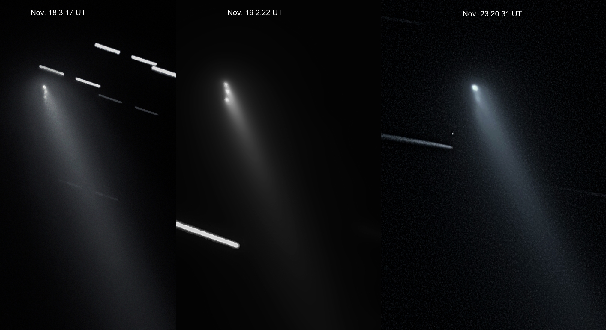

BeitragVerfasst: 18. November 2025, 13:52:18 PM
Beiträge: 740

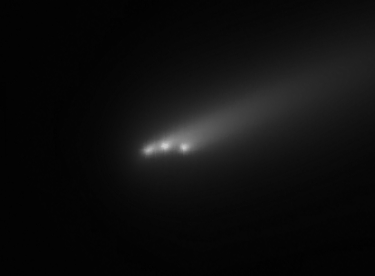

Die drei Fragmente gehen mit f-1200mm sehr gut. Bild vom 18.11. um 3.17 UT 42x7 Sekunden Gruß Michael
Screenshot 2025-11-18 122216-2.png [ 656.48 KiB | 7325 mal betrachtet ]

Beiträge: 740
Eine Animation aufgenommen mit 12"/f-4 vom 18.11. und 19.11 zeigt wie die Komponenten auseinander triften. Die Komponenten sind von links nach rechts A C B
Gruß Michael
K1nov18and19.gif [ 96.75 KiB | 6846 mal betrachtet ]
BeitragVerfasst: 20. November 2025, 02:08:15 AM
Beiträge: 2853
siehe auch MPEC 2025-W56 : COMET C/2025 K1-C (ATLAS)
A new fragment of comet C/2025 K1 (ATLAS) was first reported by N. James
at Tenerife-LCO Aqawan A #2 (Z17) in images taken on 15 November 2025 UT.
https://minorplanetcenter.net/mpec/K25/K25W56.html
 Betreff des Beitrags: Re: C/2025 K1 (ATLAS)
BeitragVerfasst: 20. November 2025, 19:23:19 PM
Beiträge: 102
es hat bei mir doch noch geklappt. Am Morgen des 19.11. konnte ich ihn mit meinem 20" Dobson beobachten. Zunächst mit 74x – 128x Vergrößerung fiel der Komet als langer dünner Streifen mit großer Flächenhelligkeit auf! Ich konnte einen schmalen Schweif mit etwa 20 Bogenminuten Länge erkennen. Die innere Koma war entsprechend ebenso sehr schmal und länglich. Mit 419x Vergrößerung konnte ich tatsächlich 3 zentrale Kondensationen erkennen, von denen die beiden vorderen auf einer Linie mit dem Schweif waren und die hinere etwas seitlich versetzt war (jedenfalls aus der Perspektive der Erde). Sehr beeindruckende Erscheinung! Das hat Seltenheitswert! Wenn ich mich erinnere, ist es erst der dritte Komet, an dem ich eine Aufteilung in mehrere Fragmente beobachten konnte (nach 73P im Jahr 2006 und C/2019 Y4 im Jahr 2020). Anbei meine Skizze.
Clear skies,
C2025K1Robin20251119_Collage.jpg [ 292.75 KiB | 6326 mal betrachtet ]
BeitragVerfasst: 20. November 2025, 21:17:18 PM
Beiträge: 740
Herzliche Gratulation zur visuellen Beobachtung der drei Fragmente, das ist beachtlich. Ich habe die Daten vom 12., 14.,18., 19. und 20.11 zu einem GIF verarbeitet. Gruß Michael
K12025nov1214181920.gif [ 439.29 KiB | 6305 mal betrachtet ]
BeitragVerfasst: 22. November 2025, 21:53:08 PM
Beiträge: 102
Hallo Michael,
vielen Dank, Deine Animation der auseinanderdriftenden Komponenten ist aber auch beachtlich!
Demnach müssen sie ja in etwa einer Woche schon deutlich weiter voneinander getrennt sein, falls sie bis dahin nicht zerbröselt sind. Bin gespannt, wie sich das entwickelt.
Clear skies

Beiträge: 740
Wie Tobias richtig angemerkt hat, hat sich Fragment B aufgelöst, auch C ist schwächer als an den Vortagen. Bei mir stand der Komet am 23.4. noch tief über einem Hausdach, als die Wolken kamen. Daher war die Auflösung nicht so gut. Gruß Michael
2025K12025nov181923.jpg [ 800.52 KiB | 5028 mal betrachtet ]

Ich konnte den Kometen heute Morgen mit einem 0.43-m Astrographen des Slooh.com Canary Islands Observatory (G40) photographieren. Die Graustufen in meinem Bild sind linear skaliert. Von den zuvor beschriebenen Fragmenten kann ich nicht mehr viel entdecken. Ein mögliches Überbleibsel ist mit einem kleinen Fadenkreuz markiert. Bezogen auf eine photometrische Apertur von 5.7 Bogensekunden lag die Helligkeit des Kometen bei Magnitude 13.5.
Aufnahmedaten:
2025-11-29, 04:45 UTC, Belichtungszeit 20x20 s
Slooh.com Canary Islands Observatory - MPC G40
0.43-m f/6.8 reflector + CCD
C2025K1-ATLAS_2025-11-29_G40-T2_possible-fragment.jpg [ 47.1 KiB | 4305 mal betrachtet ]

Beiträge: 740
Bei gutem Seeing konnte ich die zwei neuen Fragmente gut nachweisen. Die Aufnahme ist vom 30.11. um 00.30 UT 36x8 Sekunden mit Newton 14"/4.2 und QHY 600 im 1x1 Modus.
Die Hauptkomponente A befindet sich in der Mitte. Das schwache Fragment nördlich war 3,2" in PW 10 von A entfernt. Der Abstand der südlichen Komponente zu A betrug 8,1" in PW 167 Gruß Michael
2025K120251130UT0029sec36x8_3.png [ 585.82 KiB | 4190 mal betrachtet ]
BeitragVerfasst: 30. November 2025, 16:59:15 PM
Beiträge: 740
sehe gerade, dass die zweite Serie 48x9 Sekunden die Fragmente noch besser zeigt Gruß Michael
2025K120251130UT0048sec48x9web.jpg [ 194.52 KiB | 4168 mal betrachtet ]

BeitragVerfasst: 06. Dezember 2025, 14:03:47 PM
Beiträge: 732
Das sieht alles sehr gut aus bei Euch!
Ich habe meine Kamera auch endlich zurück. Bei 85% beleuchtetem Mond konnte ich es auch wieder versuchen. Mit 620mm Brennweite konnte ich allerdings keine Komponenten auflösen.
Außerdem zeige ich hier noch die Lichtkurve mit den Daten aus COBS.
2025K1.mag.251204.png [ 43.84 KiB | 3571 mal betrachtet ]
C2025K1_2025_12_01_1749_1811UT_120x10s_Gain160_620mm_comet1_2.jpg [ 161.47 KiB | 3571 mal betrachtet ]

Dieses Photo beruht auf Bildern, die ich am 18. Dezember mit dem 0.43-m Astrographen des Slooh.com Canary Islands Observatory (G40) aufgenommen habe. Nach wie vor dominiert die Komponente C, während die schwächere Komponente der ursprünglichen Bahn des Kometen folgt.
Aufnahmedaten:
2025-12-18 22:38 UTC, Belichtungszeit 10x50 s
C2025K1-ATLAS_2025-12-18_G40-T2_tracked-10x50s_Aladin.jpg [ 190.67 KiB | 2123 mal betrachtet ]
